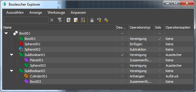

Verwenden Sie den Booleschen Explorer zum Verfolgen von Operanden bei der Montage komplexer zusammengesetzter Objekte. Klicken Sie im Rollout Boolesche Parameter auf Booleschen Explorer öffnen.
Boolescher Explorer mit Beispiel-Operanden
Operanden werden automatisch im Booleschen Explorer angezeigt, wenn Sie einen Operanden im Rollout Boolesche Parameter hinzufügen. Sie können zudem Objekte aus dem Szene-Explorer in dem Booleschen Explorer ziehen, um sie als neue Operanden hinzuzufügen. Alle Änderungen an der Reihenfolge der Operanden und ihrer Vorgänge im Rollout Boolesche Parameter werden im Booleschen Explorer automatisch aktualisiert.
