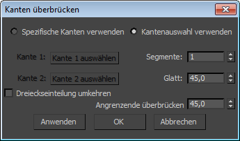

Benutzeroberfläche
Wenn Caddy-Steuerung aktivieren aktiviert ist, wird für die Überbrückung die Caddy-Benutzeroberfläche verwendet, andernfalls das vorgabegemäße Einstellungsdialogfeld. Weitere Informationen zur Verwendung der Steuerelemente des Caddys finden Sie im Abschnitt Benutzeroberfläche "Caddy".
Links: Benutzeroberfläche Caddy
Rechts: Standarddialogfeld
Segmente
Gibt die Anzahl der Polygone entlang der Brückenverbindung an. Diese Einstellung gilt auch für manuell überbrückte Kanten.
Glatt
Bestimmt den größten Winkel zwischen Kolonnen, über die eine Glättung erfolgen kann. Eine Kolonne bezeichnet eine Reihe von Polygonen, die entlang der Brücke aufgereiht sind.
Angrenzende überbrücken
Legt den Mindestwinkel zwischen benachbarten Kanten fest, die überbrückt werden können. Ist der Winkel kleiner, werden die Kanten nicht überbrückt, sondern ausgelassen.
Oben links: Ausgewählte Kanten vor dem Überbrücken
Oben rechts: Segmente = 2, Angrenzende überbrücken < 83,0
Unten links: Angrenzende überbrücken = 83,0
Unten rechts: Angrenzende überbrücken = 126,5
Anmerkung: Aus der Abbildung oben wird unter anderem ersichtlich, wie durch zu hohe Werte für "Angrenzende überbrücken" überlappende Polygone entstehen können (links in den beiden unteren Abbildungen), was vermieden werden sollte.
Dreieckseinteilung umkehren
Beim Überbrücken von zwei Kantenauswahlen, die unterschiedlich viele Kanten enthalten, können Sie eine von zwei Methoden zur Triangulierung der Brückenpolygone verwenden. Mit diesem Wechselschalter können Sie zwischen den beiden Verfahren wechseln.
Links: "Dreieckseinteilung umkehren" aktiviert
Rechts: "Dreieckseinteilung umkehren" deaktiviert
Kantenauswahl verwenden / Spezifische Kanten verwenden
Wählen Sie, ob Kanten, die Sie mit den Steuerelementen des Dialogfeldes auswählen, überbrückt werden oder eine vorhandene Auswahl dazu verwendet wird. Folgende Optionen sind verfügbar:
  • Kantenauswahl verwenden Wenn gültige Auswahlpaare vorhanden sind, werden diese durch Auswahl dieser Option unmittelbar verbunden. Ist dies nicht der Fall, können Sie in einem Ansichtsfenster Kantenpaare auswählen, die verbunden werden sollen.
    Wenn Sie mehr als zwei geeignete Auswahlen treffen, verbindet die Option "Brücke" diese in aufsteigender Reihenfolge der IDs. Wenn Sie z. B. die Kanten 12, 35 und 89 auswählen, verbindet die Funktion "Brücke" die ersten beiden. Wenn Sie jedoch die Auswahl für Kante 35 daraufhin aufheben, verbindet die Funktion "Brücke" die Kanten 12 und 89.
  • Spezifische Kanten verwenden Verwenden Sie in diesem Modus die Auswahlschaltflächen (siehe unten), um die Kanten zur Überbrückung zu bestimmen.
"Kante 1 auswählen"/"Kante 2 auswählen"
Klicken Sie auf die einzelnen Auswahl-Schaltflächen, und klicken Sie dann auf eine Randkante in einem Ansichtsfenster. Diese Option ist nur im Modus Spezifische Kanten verwenden verfügbar.
Wenn Sie auf eine Kante geklickt haben, wird auf der Auswahl-Schaltfläche die entsprechende ID-Nummer angezeigt. Sie können die Auswahl jederzeit ändern, indem Sie auf eine Auswahl-Schaltfläche klicken und ein anderes Unterobjekt auswählen.
