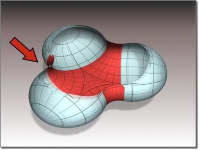

Eine mehrseitige Verschmelzungsoberfläche ist eine Oberfläche, die die von drei oder vier anderen Kurven- bzw. Oberflächen-Unterobjekten definierten Kanten "ausfüllt". Im Gegensatz zu regelmäßigen, zweiseitigen Verschmelzungsoberflächen müssen die Kanten der Kurven oder Oberflächen eine geschlossene Schleife formen (d. h., sie müssen die Öffnung, die von der mehrseitigen Verschmelzungsoberfläche verschlossen wird, vollständig umgeben).
Mehrseitige Verschmelzungsoberflächen zwischen drei anderen Oberflächen
Tipp: Wenn keine mehrseitige Verschmelzungsoberfläche erstellt werden kann, verschmelzen Sie die Punkte oder KS an den Ecken, an denen sich die Oberflächen treffen. Aufgrund von Rundungsfehlern funktioniert der Objektfang bei Ecken manchmal nicht.
