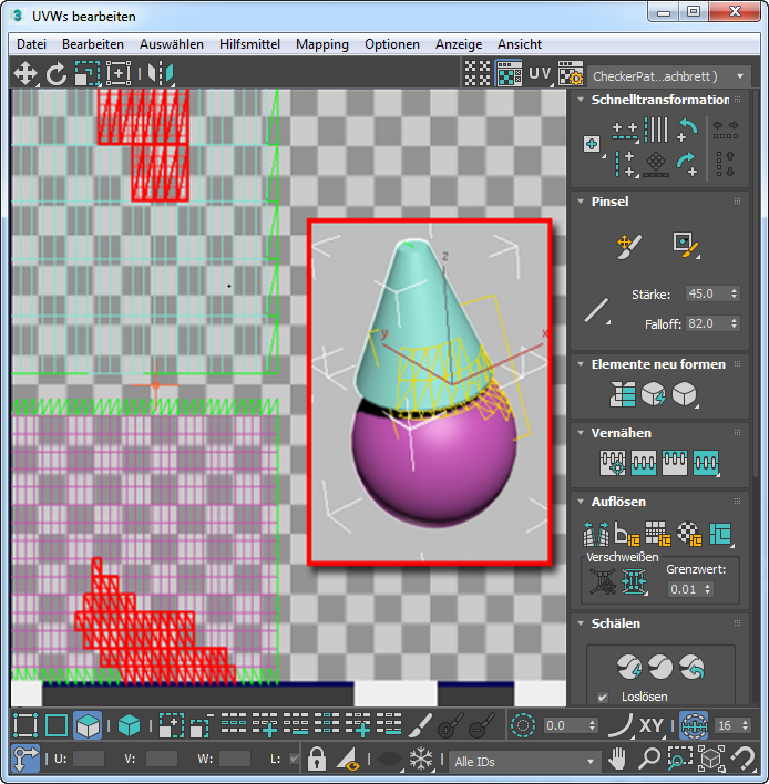

  7. Öffnen Sie das Dialogfeld UVWs bearbeiten (Rollout UVs bearbeiten UV-Editor öffnen).
    Vorgabemäßig zeigt der Editor einen Hintergrund mit Schachbrettmuster an. Zur Anzeige des Maps im Material auf dem Objekt muss eine Einstellung geändert werden.
  8. Klicken Sie rechts im oberen Werkzeugkasten des Editors auf die Dropdown-Liste des Schachbrettmusters, und wählen Sie das Map aus, das auf das Material angewendet wird.
    Das Map wird als Hintergrund angezeigt.
    Vorgabemäßig werden alle UVW-Cluster angezeigt. Um ein Cluster nach dem anderen zu bearbeiten, müssen Sie die UVWs filtern.
  9. Klicken Sie im Dialogfeld UVWs bearbeiten im unteren Werkzeugkasten auf die Option Nur ausgewählte Polygone anzeigen.
    In diesem Moment werden im Editor nur Polygone angezeigt, die Sie im Ansichtsfenster wählen. Alle anderen werden ausgeblendet. Sie können festlegen, dass Polygone unmittelbar im Ansichtsfenster angezeigt werden sollen, oder einen benannten Auswahlsatz auswählen. Im nächsten Schritt verwenden Sie die zweite Methode.
  10. Öffnen Sie im Hauptwerkzeugkasten das Dropdown-Listenfeld Benannte Auswahlsätze, und wählen Sie einen Ihrer benannten Auswahlsätze aus.
    In den Ansichtsfenstern wird die Auswahl als aktiv angezeigt, und die UVW-Koordinaten der Auswahl erscheinen im Fenster UVWs bearbeiten.
  11. Wählen und verschieben Sie im Fenster UVWs bearbeiten ein oder mehrere UVW-Polygone aus.
    In den Ansichtsfenstern wird die Textur um den ausgewählten Teil des Objektnetzes geschoben.
  12. Wählen Sie einen anderen Auswahlsatz aus, und bearbeiten Sie die dazugehörigen UVW-Koordinaten.
    Wiederum zeigt das Ansichtsfenster die Änderungen an.

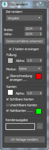

    Das Dialogfeld UVs rendern wird angezeigt:
  3. Wählen Sie das Renderziel aus.
  4. Stellen Sie über Höhe und Breite die Ausgabeauflösung für die gerenderte Vorlage ein. Es empfiehlt sich meist, die gewünschte Breite einzugeben und anschließend Seitenverhältnis erkennen auszuwählen.
    Tipp: Beim Erstellen von Textur-Maps für Spiele oder andere Echtzeit-3D-Engines müssen alle Werte Zweierpotenzen sein: 256, 512, 1024 usw.
  5. Ändern Sie die verbleibenden Werte nach Bedarf. Vorgabemäßig wird die Vorlage mit weißen, undurchsichtigen Kanten (Alpha=1,0) und leerem, transparentem Hintergrund (Hintergrund-Alpha=0,0) gerendert. Sie haben jedoch eine Reihe von verschiedenen Auswahlmöglichkeiten, die unter Dialogfeld UVs rendern erläutert werden.
  6. Klicken Sie am unteren Rand des Dialogfelds auf UV-Vorlage rendern.
    Daraufhin wird ein neues Fenster mit gerendertem Bild geöffnet, in dem die gerenderte Vorlage als Bitmap angezeigt wird. Sehen Sie sich die Ausgabe an, und nehmen Sie etwaige Änderungen im Dialogfeld UVs rendern vor. Rendern Sie danach erneut.

UV-Editor öffnen
Öffnet das Dialogfeld UVWs bearbeiten.
In Ansicht manipulieren
Wenn diese Option aktiviert ist, können Sie im Ansichtsfenster durch Ziehen eines Scheitelpunkts auf dem Modell einen Texturscheitelpunkt anpassen. Wenn Sie dies tun, wird der Scheitelpunkt nicht im Ansichtsfenster verschoben, aber das Mapping ändert sich infolge der Verschiebung des Scheitelpunkts im Editor. Um die Mapping-Änderung zu sehen, wenn Sie Scheitelpunkte verschieben, muss das Objekt einer Textur zugeordnet werden, und die Textur muss im Ansichtsfenster sichtbar sein.
Wenn das Dialogfeld UVWs bearbeiten geöffnet ist, wird es in Echtzeit aktualisiert. Wirkt sich auf der Modifikatorebene und auf allen Unterobjektebenen aus.

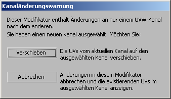

  • Beim Ändern des Map-Kanals im Modifikator wird das Dialogfeld Kanaländerungswarnung angezeigt, in dem Sie die Möglichkeit haben, die vorhandenen Änderungen in den neuen Kanal zu kopieren oder sie zu verwerfen und das Mapping zu verwenden, das dieser Kanal enthielt, bevor es von diesem Modifikator geändert wurde (siehe folgende Abbildung).
  • Um unterschiedliche Mapping-Koordinaten für verschiedene Maps auf das gleiche Objekt anzuwenden, verwenden Sie einen neuen Modifikator mit einem eindeutigen Map-Kanal pro Bild-Map. Sie können den Stapel ausblenden, wenn Sie fertig sind. Das Mapping wird beibehalten.
