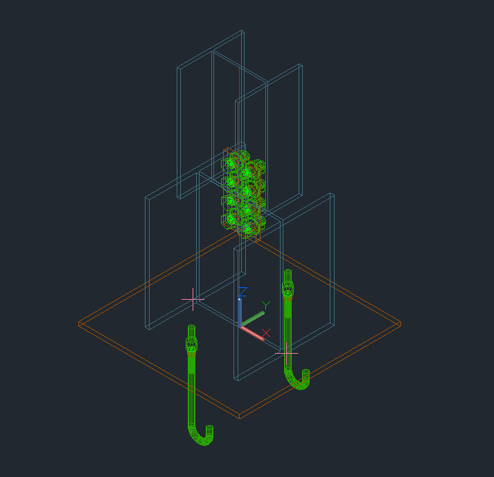

Vor dem Ausführen dieses Befehls in Advance Steel müssen Sie die Richtlinien für erforderliche Datenattribute in der Datei AssemblyInfo.cs hinzufügen. Dies wird im Hello World Walkthrough gezeigt.
Nach dem Ausführen des CreateConnectors-Befehls in Advance Steel und dem Zoomen sieht die Anzeige ungefähr so aus:
