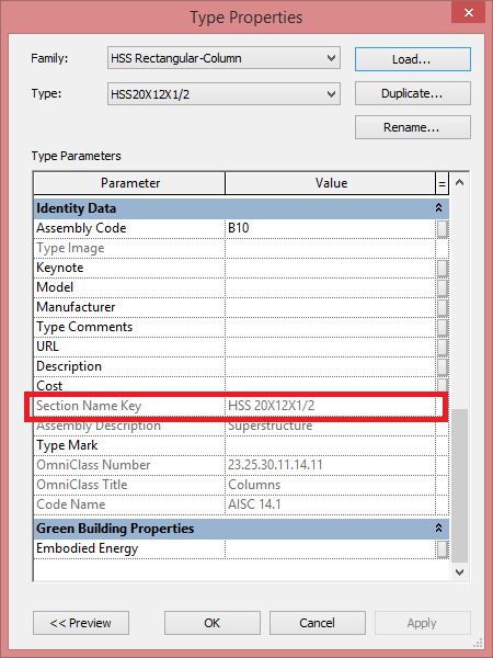

Damit die Elementfamilien in Revit für den Eingabesatz der Verbindung mit AS .NET-Verbindungen kompatibel sind, müssen der Parameter Structural_Section_Name_Key und der Eigenschaftssatz StructuralFamilyNameKey mit der Tabelle RevitASProfileConversion aus AstorProfiles.mdb übereinstimmen. Diese beiden Einstellungen (also der Parameter und die Eigenschaft) können nicht über die Benutzeroberfläche festgelegt werden. Die Advance Steel-Verbindungen wirken derzeit für die Revit-Familien Träger und Tragwerkstützen; diese Familien wurden bereits beginnend mit Revit 2016 vorkonfiguriert.
Wenn der Benutzer Eingabeelemente auswählt, deren Familien nicht über den Parameter Structural_Section_Name_Key oder den Eigenschaftssatz StructuralFamilyNameKey verfügen, schlägt die Erstellung einer Verbindung fehl.
