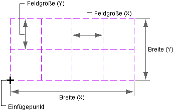

Rechteckiges Raster

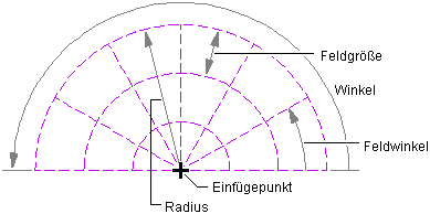

Radiales Raster

Allgemein. | Was möchten Sie tun… | Aktion… |
| Festlegen der Rasterbreite | Erweitern Sie die Ansicht von Abmessungen, und geben Sie einen Wert für X - Breite ein. |
| Festlegen der Rastertiefe | Erweitern Sie die Ansicht von Abmessungen, und geben Sie einen Wert für Y - Tiefe ein. |
| Festlegen eines Rasters mit gleichmäßig verteilten Feldern in X-Richtung | Erweitern Sie X-Achse, wählen Sie Gleichmäßig verteilen für Layouttyp, und geben Sie einen Wert für Anzahl der Rasterfelder ein. |
| Festlegen eines Rasters mit fester Feldgröße in X-Richtung | Erweitern Sie X-Achse, wählen Sie Wiederholen für Layouttyp, und geben Sie einen Wert für Feldgröße ein. |
| Festlegen des Versatzes vom Anfangspunkt in X-Richtung des Rasters | Erweitern Sie X-Achse, und geben Sie einen Wert für den Anfangsversatz ein. Der Versatzabstand wird eventuell dazu verwendet, die tatsächliche Rastergröße zu verringern. |
| Festlegen des Versatzes vom Endpunkt in X-Richtung des Rasters | Erweitern Sie X-Achse, und geben Sie einen Wert für den Endversatz ein. Der Versatzabstand wird eventuell dazu verwendet, die tatsächliche Rastergröße zu verringern. |
| Festlegen eines Rasters mit gleichmäßig verteilten Feldern in Y-Richtung | Erweitern Sie Y-Achse, wählen Sie Gleichmäßig verteilen für Layouttyp, und geben Sie einen Wert für Anzahl der Rasterfelder ein. |
| Festlegen eines Rasters mit fester Feldgröße in Y-Richtung | Erweitern Sie Y-Achse, wählen Sie Wiederholen für Layouttyp, und geben Sie einen Wert für Feldgröße ein. |
| Festlegen des Versatzes vom Anfangspunkt in Y-Richtung des Rasters | Erweitern Sie Y-Achse, und geben Sie einen Wert für den Anfangsversatz ein. Der Versatzabstand wird eventuell dazu verwendet, die tatsächliche Rastergröße zu verringern. |
| Festlegen des Versatzes vom Endpunkt in Y-Richtung des Rasters | Erweitern Sie Y-Achse, und geben Sie einen Wert für den Endversatz ein. Der Versatzabstand wird eventuell dazu verwendet, die tatsächliche Rastergröße zu verringern. |
| Festlegen des Rasterwinkels | Erweitern Sie die Ansicht von Abmessungen, und geben Sie einen Wert für A - Winkel ein. |
| Festlegen des Innenradius des Rasters. | Erweitern Sie die Ansicht von X-Achse, und geben Sie einen Wert für Innenradius ein. |
| Festlegen eines Rasters mit festem Feldwinkel in Y-Richtung | Erweitern Sie Y-Achse, wählen Sie Wiederholen für Layouttyp, und geben Sie einen Wert für Feldwinkel ein. |
| Festlegen des Versatzwinkels vom Anfangswinkel in X-Richtung der Rasterteilung | Erweitern Sie Y-Achse, und geben Sie einen Wert für den Anfangsversatzwinkel ein. Der Winkelversatz wird eventuell dazu verwendet, die Rastergröße zu verringern. |
| Festlegen des Versatzwinkels vom Endwinkel in X-Richtung der Rasterteilung | Erweitern Sie Y-Achse, und geben Sie einen Wert für den Endversatzwinkel ein. Der Versatzabstand wird eventuell dazu verwendet, die Rastergröße zu verringern. |
