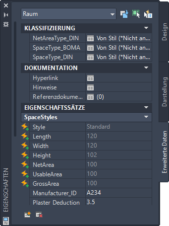

Gehen Sie folgendermaßen vor, um die Werte von manuellen stilbasierten Eigenschaftssatzdaten, die an Objekte in der Zeichnung angehängt sind, zu bearbeiten.
- Doppelklicken Sie auf das Objekt dessen Eigenschaftssatzdaten Sie bearbeiten möchten.
- Wählen Sie in der Eigenschaftenpalette die Registerkarte Erweiterte Daten.
Sind objekt- und stilbasierte Eigenschaftssätze mit dem Objekt verbunden, werden beide auf der Registerkarte Erweiterte Daten angezeigt.
- Klicken Sie neben Eigenschaftssätze aus Stil auf
(Stileigenschaftssatzdaten bearbeiten).
- Geben Sie auf dem Arbeitsblatt Eigenschaftssatzdaten bearbeiten die neuen Werte der Eigenschaftssatzdaten ein, und klicken Sie auf OK.
- Klicken Sie auf OK.
