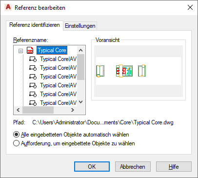

- Doppelklicken Sie auf die XRef in der Zeichnung.
- Wählen Sie im Dialogfeld Referenz-Bearbeitung auf der Registerkarte Referenz identifizieren die Option Aufforderung, um verschachtelte Objekte auszuwählen, und klicken Sie auf OK.
- Wählen Sie das Objekt in der XRef aus, und drücken Sie die EINGABETASTE.

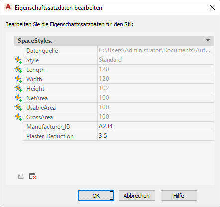

- Klicken Sie neben Eigenschaftssätze aus Stil auf
(Stileigenschaftssatzdaten bearbeiten).
- Geben Sie auf dem Arbeitsblatt Eigenschaftssatzdaten bearbeiten die neuen Werte der Eigenschaftssatzdaten ein, und klicken Sie auf OK.
