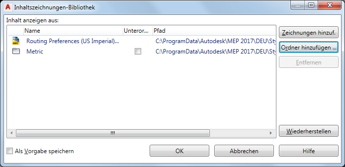

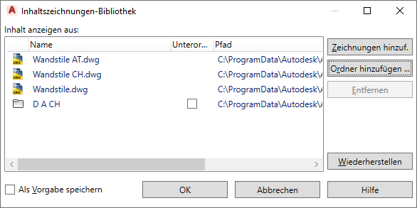

Die Inhaltszeichnungen-Bibliothek ist eine Sammlung von Zeichnungsdateien mit AutoCAD Architecture 2022 toolset-Stilen oder AutoCAD MEP 2022 toolset-Systemdefinitionen.
Sie können Dateien oder Ordner der Bibliothek hinzufügen oder daraus entfernen oder die Liste der zuletzt gespeicherten Dateien wiederherstellen.
Inhaltszeichnungen-Bibliothek in AutoCAD Architecture 2022 Toolset
Inhaltszeichnungen-Bibliothek in AutoCAD MEP 2022 Toolset
Wenn Sie eine Zeichnung oder einen Ordner mit Zeichnungsdateien zur Inhaltszeichnungen-Bibliothek hinzufügen, werden die Stile bzw. Definitionen für die Verwendung in der aktuellen Zeichnung zur Verfügung gestellt.
Verwenden Sie den Befehl Entfernen, um den Ordner oder die Zeichnungsdatei aus der Bibliothek zu entfernen. Durch Entfernen wird der Ordner oder die Datei nicht gelöscht.
