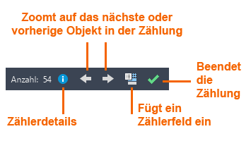

Werkzeugkasten Anzahl
Zeigt die Anzahl der Objekte und Probleme sowie andere Steuerelemente zum Verwalten der gezählten Objekte an.
Befehle und Optionen im Werkzeugkasten
Wenn Sie sich in einer aktiven Zählung befinden, wird der Werkzeugkasten Anzahl oben im Zeichenbereich angezeigt.
Folgende Steuerelemente stehen zur Verfügung:
Anzahl
Zeigt die Anzahl für das ausgewählte Objekt an.
Zählerdetails
Zeigt die Zählerinformationen für das ausgewählte Objekt an. Das Symbol für Anzahldetails ändert sich je nachdem, ob die aktuelle Anzahl Fehler enthält. Klicken Sie auf oder , um die Anzahlpalette zu öffnen und weitere Details anzuzeigen.
Zeigt die Zählungskriterien an, einschließlich der allgemeinen Eigenschaften der gezählten Objekte und aller benutzerdefinierten Blockattribute und -parameter.
Zeigt die Zählerkriterien an, darunter allgemeine Eigenschaften, benutzerdefinierte Blockattribute und -parameter sowie den Fehlerbericht der gezählten Objekte. Zählerfehler können überlappende, aufgelöste oder umbenannte Objekte umfassen.
Vorherige oder Nächste
Zoomt auf das vorherige oder nächste Objekt in der Zählung.
Feld Anzahl einfügen
Fügt ein Feld ein, das auf den Wert der aktuellen Zählung eingestellt ist.
Endanzahl
Schließt den Werkzeugkasten Anzahl und beendet die Zählung.
