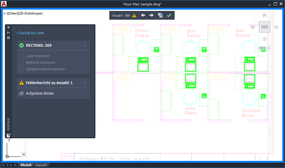

In der Palette Anzahl werden die Blocknamen und die entsprechende Anzahl der einzelnen Blöcke angezeigt. Wenn Sie sich in einer aktiven Zählung befinden, werden in der Palette Anzahl ggf. Details zur Zählung angezeigt, einschließlich Fehlerbericht. Im Bericht werden die Zählerfehler aufgeführt, z. B. überlappende, aufgelöste oder umbenannte Objekte.
Objekte aus externen Referenzen oder im Papierbereich werden aus der Anzahl herausgefiltert. Das Zählen von Objekten aus einem Teil einer Zeichnung wie einer Auswahl oder einem Bereich in einem bestimmten Ansichtsfenster wird nicht unterstützt. Die folgenden Objekte werden auch nicht unterstützt und von der Zählung ausgeschlossen:

Anmerkung: Nur sichtbare Blöcke im Modellbereich werden in der Palette Anzahl angezeigt.

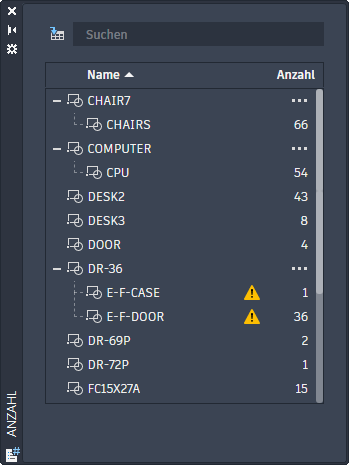

Blockliste
Zeigt die Blocknamen und die entsprechende Anzahl der in der Zeichnung gefundenen Blöcke an. Wenn mehrere Kopien eines Blocks in die Zeichnung eingefügt werden und diese Kopien über unterschiedliche Eigenschaften verfügen, können Sie die Anzahl anhand der allgemeinen Blockeigenschaften, wie z. B. Layer, Maßstab und Spiegelstatus, filtern. Zusätzliche Filter werden für benutzerdefinierte Parameter und Attribute der gezählten Blöcke angezeigt.
