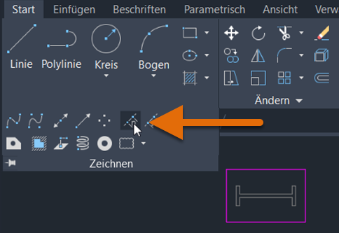

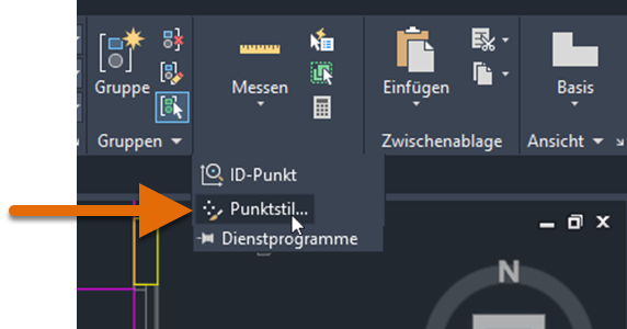

Zunächst müssen wir die erstellten Punktobjekte visuell besser sichtbar machen. Ändern Sie den Punktstil mit dem Befehl PTYP, der den Stil und die Größe aller Punktobjekte in der Zeichnung festlegt. Dieser Schritt ist zwar nicht erforderlich, aber ohne ihn wären die erstellten Punkte nur je ein einziges Pixel, was sehr schwer zu erkennen sein kann.
Sie können auch in der Befehlszeile PTYP eingeben.
Wir können wählen, ob die Größe des Punktobjekts durch die Größe des Anzeigebildschirms bestimmt wird, d. h. die Größe des Punkts hängt davon ab, wie stark der Punkt beim Erstellen vergrößert wird, oder ob er auf eine absolute Größe festgelegt wird.

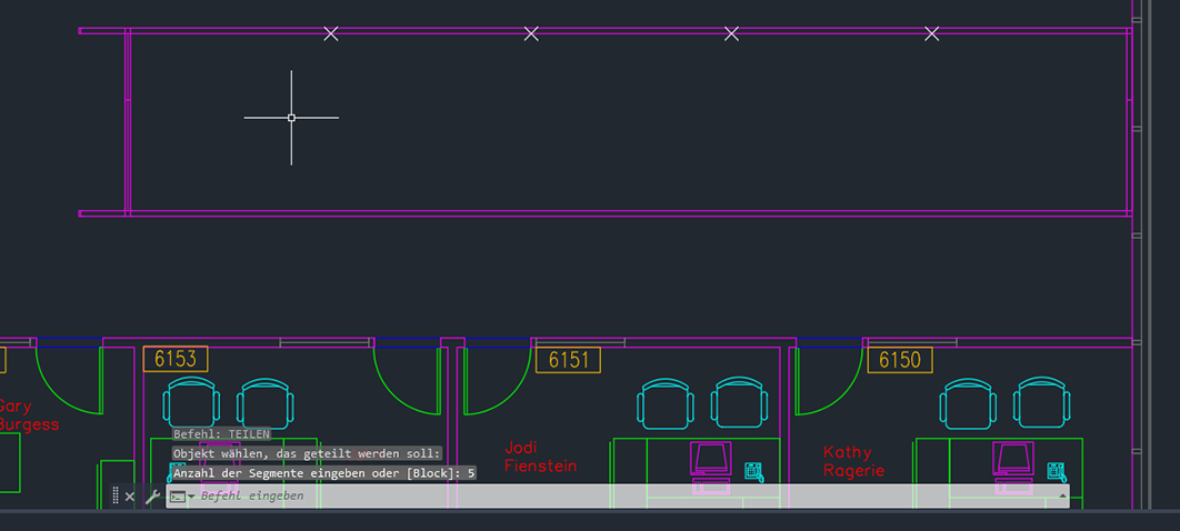

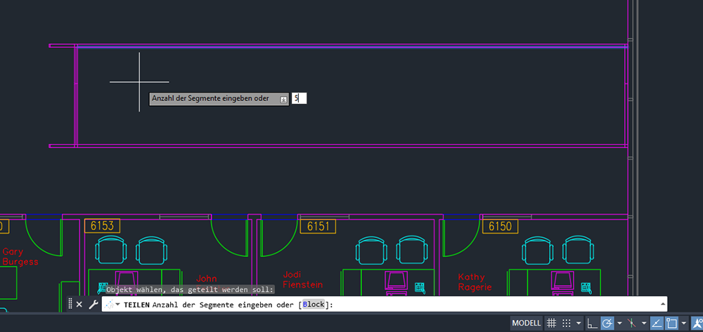

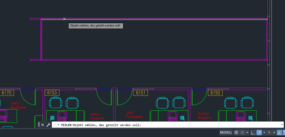

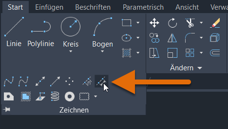

Angenommen, Sie möchten Wände hinzufügen, um fünf Büroarbeitsplätze in dem leeren Raum zwischen diesen Wänden zu erstellen. Um diese Übung für Sie selbst neu zu erstellen, können Sie die Beispielzeichnung Floor Plan Sample.DWG verwenden und die Arbeitsbereiche 6156 bis 6162 löschen oder eine neue Zeichnung erstellen und einfach ein Rechteck in ähnlicher Form zeichnen, das die Bürowände darstellt.
Sie können auch in der Befehlszeile TEILEN eingeben.
Das Liniensegment hat jetzt vier Punkte, die es in fünf gleiche Teile unterteilen. Es ist immer noch nur ein Linienobjekt. Wir haben die Linie nicht in vier Linien geteilt (dafür könnten wir die Befehle BRUCH oder ANPUNKTBRECH verwenden), sondern wir haben stattdessen vier Punkte auf diesem Objekt hinzugefügt.

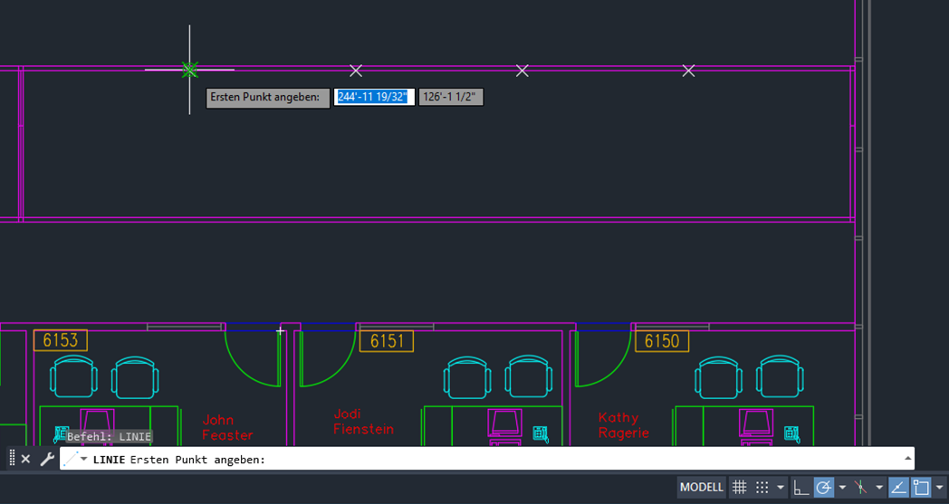

Nachdem die Punkte erstellt sind, müssen wir auch sicherstellen, dass der Punkt-Objektfangmodus aktiviert ist, damit wir diese Punkte erfassen können.
Wenn diese Option aktiviert ist, wird die Schaltfläche Objektfang mit einem blauen Hintergrund angezeigt.

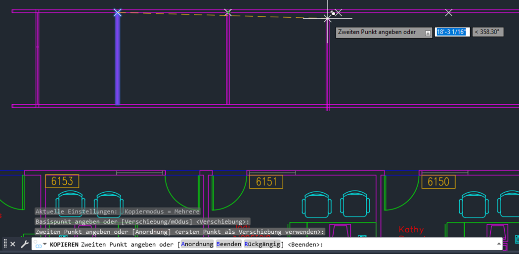

Jetzt können wir ganz einfach sehen, wo unsere Wände verlaufen sollen. Erstellen Sie mit dem Befehl LINIE eine Wand. Duplizieren Sie dann mit dem Befehl KOPIEREN eine Wand an den Positionen der einzelnen Punkte.

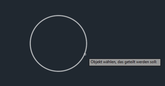

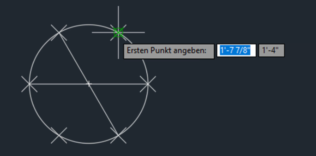

Wir verwenden den Befehl TEILEN erneut, aber dieses Mal teilen wir einen Kreis. Angenommen, Sie möchten einen Kreis in sechs gleiche „Tortenstücke“ teilen, wie hier gezeigt.

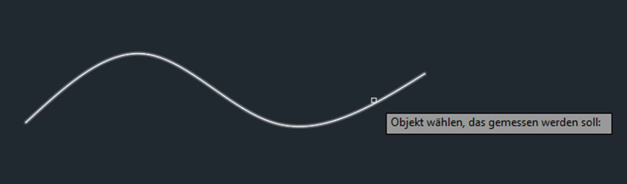

MESSEN erstellt Punktobjekte oder fügt Blöcke in gemessenen Abständen entlang eines Objekts ein. Dies funktioniert ähnlich wie TEILEN, allerdings geben Sie statt der Anzahl der Segmente, in die das Objekt unterteilt werden soll, den Abstand zwischen den einzelnen Punkten entlang des Objekts ein.

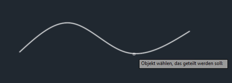

Wir probieren den Befehl MESSEN aus. Angenommen, Sie möchten einem Spline Punkte hinzufügen, die 200 Einheiten voneinander entfernt sind.
Sie können auch in der Befehlszeile MESSEN eingeben.

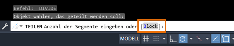

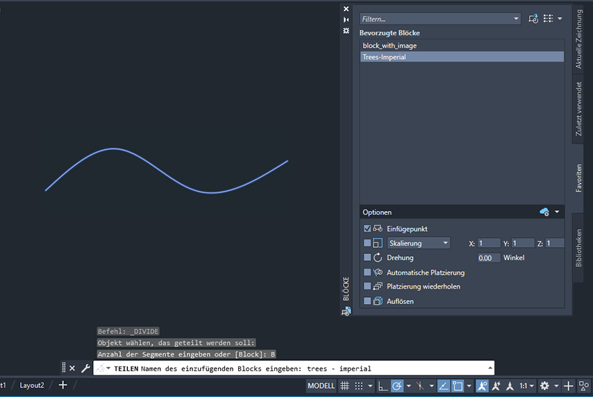

Bisher haben wir die Befehle TEILEN und MESSEN verwendet, um Punkte auf Objekten zu platzieren. Sie können aber auch die Option Block verwenden, um Blöcke entlang der Länge oder des Umfangs eines Objekts zu platzieren. Im folgenden Beispiel verwenden wir TEILEN, um fünf Blöcke (in diesem Fall Bäume) in gleichmäßigem Abstand entlang eines Splines zu platzieren.
Zunächst fügen wir einen Block aus DesignCenter in die Zeichnung ein. In diesem Beispiel verwenden wir den Block Bäume – Britisch aus der Beispielzeichnung Architectural - Imperial.dwg. Sie können jedoch auch einen beliebigen eigenen Block verwenden. So fügen Sie einen Block ein
