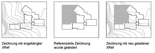

Wenn Sie eine Zeichnung öffnen, werden alle Zeichnungsreferenzen (XRef-Dateien) automatisch aktualisiert. Sie können XRef-Dateien auch aktualisieren, wenn Sie sicherstellen möchten, dass in Ihrer Zeichnung die aktuellen Versionen angezeigt werden.
Wenn Sie eine Zeichnung öffnen, werden alle XRef-Dateien automatisch aktualisiert. Über die Option Neuladen auf der Palette Referenzen können Sie jederzeit XRef-Dateien aktualisieren, um sicherzustellen, dass die aktuellsten Versionen in Ihrer Zeichnung angezeigt werden.
Wenn Sie eine extern referenzierte Zeichnung in einer Netzwerkumgebung ändern und speichern, können andere Benutzer sofort auf Ihre Änderungen zugreifen, indem sie die XRef-Dateien erneut in ihre geöffneten Zeichnungen laden.
