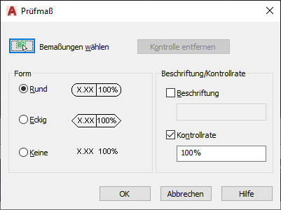

Dialogfeld Prüfmaß
Ermöglicht das Hinzufügen oder Entfernen eines Prüfmaßes von einer ausgewählten Bemaßung.
PRÜFBEM (Befehl) Finden
Verwenden Sie die Einstellungen für Form und Prüfbezeichnung/Kontrollrate, um die Darstellung des Rahmens für das Prüfmaß und den Wert für die Kontrollrate festzulegen.
Liste der Optionen
Die folgenden Optionen sind verfügbar:
Bemaßungen wählen
Legt die Bemaßungen fest, denen ein Prüfmaß hinzugefügt werden soll bzw. von denen ein Prüfmaß entfernt werden soll.
Kontrolle entfernen
Entfernt das Prüfmaß von der ausgewählten Bemaßung.
Form
Legt die Form des Rahmens fest, der um Beschriftung, Bemaßungswert und Kontrollrate des Prüfmaßes gezeichnet werden soll.
Rund
Erstellt einen Rahmen mit Halbkreisen an beiden Enden, und die Felder innerhalb des Rahmens werden durch vertikale Linien unterteilt.
Eckig
Erstellt einen Rahmen mit Linien in einem Winkel von 90 Grad an beiden Enden, und die Felder innerhalb des Rahmens werden durch vertikale Linien unterteilt.
Keine
Gibt an, dass um die Werte kein Rahmen gezeichnet wird, und die Felder innerhalb des Rahmens werden nicht durch vertikale Linien unterteilt.
Beschriftung/Kontrollrate
Gibt den Beschriftungstext und die Kontrollrate für ein Prüfmaß an.
Beschriftung
Aktiviert bzw. deaktiviert die Anzeige des Beschriftungsfelds.
Eingabefeld für die Beschriftung
Gibt den Text für die Beschriftung an.
Die Beschriftung wird im äußersten linken Bereich des Prüfmaßes angezeigt, wenn das Kontrollkästchen Beschriftung aktiviert ist.
Kontrollrate
Eingabefeld für die Kontrollrate
Gibt an, wie häufig ein Bauteil geprüft werden soll.
Der eingegebene Wert wird in Prozent angegeben, wobei Werte in einem Bereich von 0 bis 100 eingegeben werden können. Die Kontrollrate wird im äußersten rechten Bereich des Prüfmaßes angezeigt, wenn das Kontrollkästchen Kontrollrate aktiviert ist.
