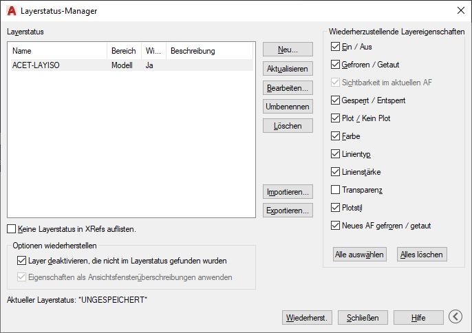

Speichert, verwaltet und stellt Layereinstellungssätze wieder her, die als Layerstatus bezeichnet werden.
Layer (Befehl), Layerstatus-Manager Finden:
Listet die Layerstatus auf, die in der Zeichnung gespeichert wurden.
Schließt die Layerstatus aus, die in extern referenzierten Zeichnungen gespeichert wurden.
Zeigt das Dialogfeld Neuer zu speichernder Layerstatus an, in dem Sie einen Layerstatus erstellen können, indem Sie einen Namen und eine optionale Beschreibung eingeben.
Speichert die aktuellen Layereinstellungen in der Zeichnung im ausgewählten Layerstatus und ersetzt die zuvor gespeicherten Einstellungen. Die wiederherzustellenden Layereigenschaften werden auch als Teil des Layerstatus gespeichert. Wenn Sie diesen Layerstatus in der Layerstatusliste auswählen, werden die Kontrollkästchen entsprechend den gespeicherten Einstellungen aktualisiert.
Zeigt das Dialogfeld Layerstatus bearbeiten an, in dem Sie einen ausgewählten Layerstatus ändern können, welcher anschließend automatisch gespeichert wird.
Benennt den ausgewählten Layerstatus um.
Entfernt den ausgewählten Layerstatus.
Zeigt ein Standarddialogfeld zur Dateiauswahl an, in dem Sie eine DWG-, DWS-, DWT- oder eine zuvor exportierte Layerstatus-Datei (LAS) auswählen können. Wenn eine Datei zum Importieren ausgewählt ist, wird das Dialogfeld Layerstatus auswählen angezeigt, in dem Sie die zu importierenden Layerstatus auswählen können.
Einige Dinge sind beim Importieren des Layerstatus zu beachten:
Zeigt ein Standarddialogfeld zur Dateiauswahl an, in dem Sie den ausgewählten Layerstatus in einer Layerstatusdatei (LAS-Datei) speichern können.
Stellt die im angegebenen Layerstatus gespeicherten Layereinstellungen je nachdem, welche Einstellungen in der Spalte Wiederherzustellende Layereigenschaften aktiviert sind, wieder her.
Schließt den Layerstatus-Manager.
Layer, die nach dem Speichern des Layerstatus erstellt wurden, werden deaktiviert. Zweck dieser Einstellung ist die Erhaltung der visuellen Darstellung der Zeichnung zu dem Zeitpunkt, als der Layerstatus gespeichert wurde.
Wendet den ausgewählten Layerstatus als Layereigenschaften-Überschreibungen auf das aktuelle Layout-Ansichtsfenster an. Diese Option ist verfügbar, wenn der Layerstatus-Manager von einem aktiven Layout-Ansichtsfenster aus geöffnet wird.
Erweitert oder reduziert das Dialogfeld zum Ein- oder Ausblenden der wiederherzustellenden Layereigenschaften.
Wendet nur die angegebenen Layereigenschaften-Einstellungen an, wenn der angegebene Layerstatus wiederhergestellt wird.
Die folgenden Regeln gelten bei der Wiederherstellung eines Layerstatus, wenn es sich beim aktuellen Ansichtsfenster um ein Layout-Ansichtsfenster handelt und die Sichtbarkeit im aktuellen AF aktiviert ist:
Wählt alle Layereigenschaften-Einstellungen aus.
Löscht alle Layereigenschaften-Einstellungen.
