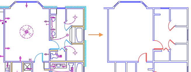

Sie können die aktuellen Layereinstellungen als einen Layerstatus speichern, die Sie später schnell wiederherstellen oder in andere Zeichnungen importieren können. Ein Layerstatus ist wie eine Momentaufnahme der vorhandenen Layer und Layereinstellungen zum Zeitpunkt der Erstellung des Layerstatus.
In diesem Beispiel wurden alle Layer mit Ausnahme derjenigen für Wände und Türen deaktiviert und die Farbe für den Tür-Layer geändert. Mit dem Layerstatus können Sie Layereinstellungssätze speichern und schnell zwischen ihnen wechseln.
Beim Wiederherstellen eines Layerstatus können Sie alle Layereinstellungen wiederherstellen oder festlegen, welche Layereinstellungen Sie wiederherstellen möchten. Beispiel: Sie können nur die Einstellung Gefroren/Getaut der Layer in einer Zeichnung wiederherstellen und alle anderen im Layerstatus gespeicherten Einstellungen ignorieren. Wenn ein Layout-Ansichtsfenster aktiv ist, wenn die Layerstatus wiederhergestellt wird, werden alle Ansichtsfenster-Überschreibungen auf dieses Layout-Ansichtsfenster angewendet.
