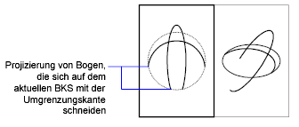

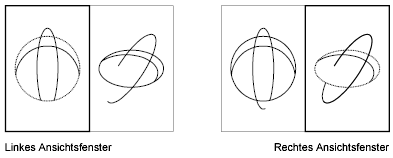

Gibt die Projektionsmethode an, die beim Dehnen von Objekten verwendet wird.
Legt fest, dass keine Projektion erfolgt. Nur Objekte, die die Grenzkante im 3D-Bereich schneiden, werden gedehnt.
Legt eine Projektion auf die XY-Ebene des aktuellen Benutzerkoordinatensystems (BKS) fest. Objekte, die die Grenzobjekte im 3D-Bereich nicht schneiden, werden gedehnt.
Legt fest, dass eine Projektion in der aktuellen Blickrichtung erfolgt.
Dehnt das Objekt bis zur implizierten Kante eines anderen Objekts oder nur bis zu einem Objekt, das es im 3D-Raum tatsächlich schneidet.
Dehnt das Grenzobjekt entlang seiner vorgegebenen Richtung bis zum Schnittpunkt mit einem anderen Objekt oder mit dessen implizierter Kante im 3D-Raum.
Legt fest, dass das Objekt nur bis zu einem Grenzobjekt gedehnt wird, das es tatsächlich im dreidimensionalen Raum schneidet.
