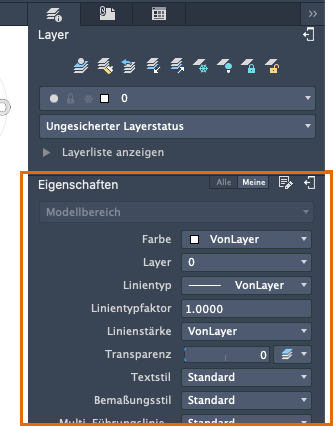

Die Palette Eigenschaftsprüfung ist ein wichtiges Werkzeug. Die Palette Eigenschaftsprüfung ist vorgabemäßig auf der rechten Seite unterhalb der Layer-Palette fixiert.

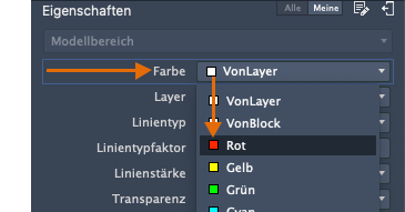

Die Palette Eigenschaftsprüfung enthält eine Liste aller wichtigen Eigenschafteneinstellungen. Sie können jedes der verfügbaren Felder klicken, um die aktuellen Einstellungen zu ändern. Wie in folgendem Beispiel dargestellt, wird die aktuelle Farbe von VonLayer zu Rot geändert, wenn keine Objekte ausgewählt sind. Allen nachfolgend erstellten Objekten wird die Farbeigenschaft Rot zugewiesen.

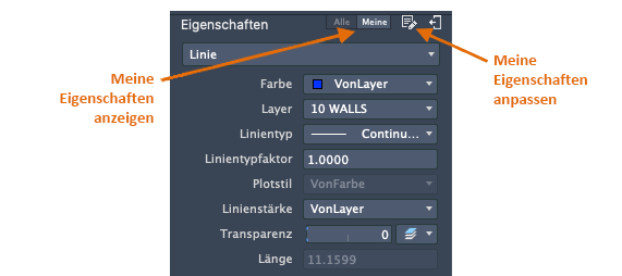

Sie können die Eigenschaftsprüfung so einstellen, dass alle Eigenschaften für die ausgewählten Objekte angezeigt werden oder eine personalisierte Liste der Eigenschaften angezeigt wird. Richten Sie Ihre personalisierte Eigenschaftenliste über die Schaltfläche Eigenschaften anpassen ein.

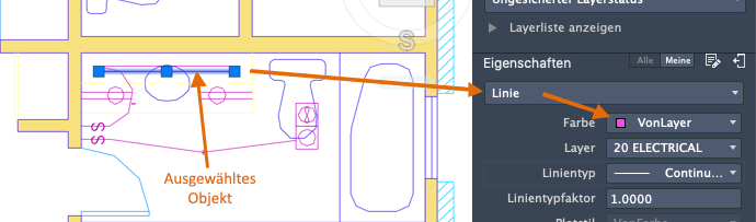

Verwenden Sie die Palette Eigenschaftsprüfung zum Überprüfen und Ändern der Eigenschafteneinstellungen für ausgewählte Objekte. Wenn Sie in der Zeichnung auf ein Objekt klicken, um es auszuwählen, sieht die Palette Eigenschaftsprüfung möglicherweise folgendermaßen aus.
Beachten Sie, dass die aktuellen Eigenschaften des ausgewählten Objekts in der Palette angezeigt werden. Sie können jede dieser Eigenschaften ändern, indem Sie darauf klicken und die betreffende Einstellung ändern. Eine Eigenschaft, die auf VonLayer eingestellt ist, übernimmt die Einstellung vom Layer. Im vorherigen Beispiel sind die Objekte, die auf dem Layer 20 ELECTRICAL erstellt wurden, violett, da dies die vorgegebene Farbe der Objekte auf diesem Layer ist.

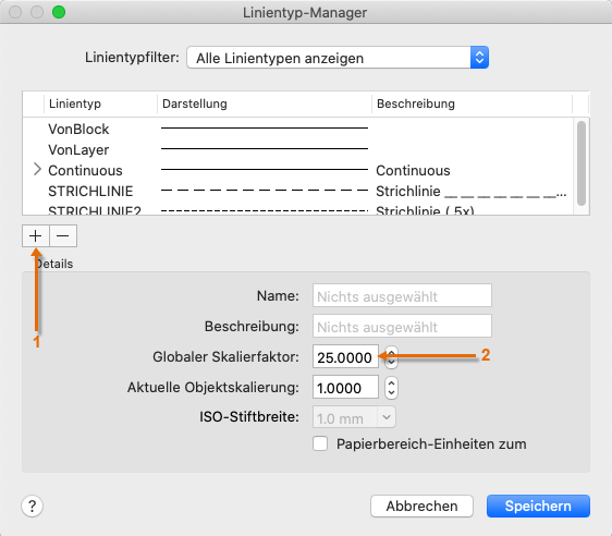

Gestrichelte Linien und andere nicht fortlaufende Linientypen werden über die Palette Eigenschaftsprüfung zugeordnet. Sie müssen einen Linientyp zunächst laden, bevor Sie ihn zuweisen können.
Klicken Sie im Menü Format auf Linientyp. Hierdurch wird das Dialogfeld Linientyp-Manager aufgerufen.
Führen Sie die folgenden Schritte aus:
Nachdem Sie die Linientypen geladen haben, die Sie verwenden möchten, können Sie ein Objekt auswählen und über die Palette Eigenschaften einen Linientyp festlegen. Alternativ können Sie einen vorgegebenen Linientyp für die Layer im Layereigenschaften-Manager angeben.

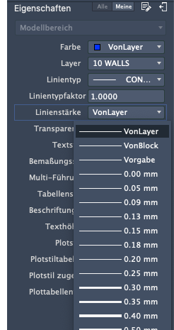

Die Eigenschaft Linienstärke bietet eine Möglichkeit, verschiedene Stärken für ausgewählte Objekte anzuzeigen. Die Stärke der Linien bleibt konstant, unabhängig von der Skalierung der Ansicht. In einem Layout werden Linienstärken in realen Einheiten angezeigt und gedruckt.
Sie können die Linienstärke auf der Einstellung VONLAYER belassen oder einen Wert angeben, der die Linienstärke des Layers überschreibt. In einigen Fällen sehen die Linienstärke-Voransichten gleich aus, weil sie in angenäherten Pixelbreiten auf dem Bildschirm angezeigt werden.
Um die Anzeige der Linienstärken zu steuern, verwenden Sie die Systemvariable LWDISPLAY, oder aktivieren bzw. deaktivieren Sie die Schaltfläche Linienstärken anzeigen/ausblenden in der Statusleiste.
Unabhängig davon, wie die Linienstärken auf dem Bildschirm angezeigt werden, werden Objekte immer mit der von Ihnen angegebenen Linienstärke gedruckt.
