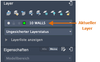

Um zu sehen, wie eine Zeichnung organisiert ist, verwenden Sie die Layer-Palette. Die Layer-Palette ist vorgabemäßig auf der rechten Seite über der Eigenschaftsprüfung fixiert. Heben Sie die Fixierung der Palette auf, um die Größe der Palette und der einzelnen Spalten in der Palette zu ändern.

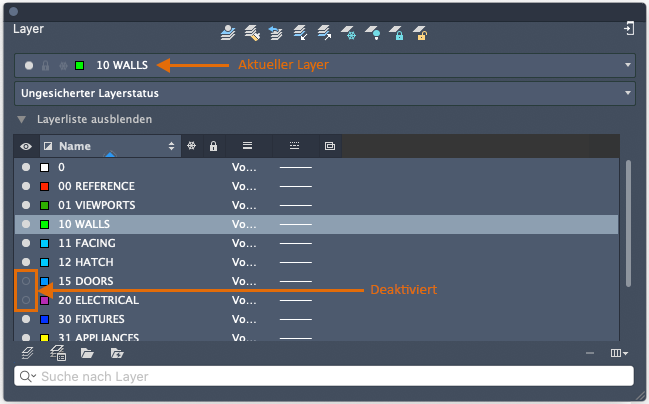

Hier sehen Sie, was die Layer-Palette in dieser Zeichnung anzeigt.
Wie angegeben, ist Layer 10 WALLS der aktuelle Layer. Alle neuen Objekte werden automatisch auf diesem Layer platziert.
Beachten Sie in der Spalte Sichtbarkeit, dass die Kreissymbole für zwei Layer nicht ausgefüllt sind. Diese Layer wurden deaktiviert, um die Türen und Stromleitungen im Grundriss auszublenden.
Die einzelnen Layernamen beginnen mit einer zweistelligen Zahl. Diese Konvention erleichtert es, die Reihenfolge der Layer zu steuern, da ihre Reihenfolge nicht von der alphabetischen Reihenfolge abhängig ist.
Im Folgenden sind die am häufigsten verwendeten Layereinstellungen im Layereigenschaften-Manager aufgeführt. Klicken Sie auf das Symbol, um die Einstellung zu aktivieren bzw. zu deaktivieren.

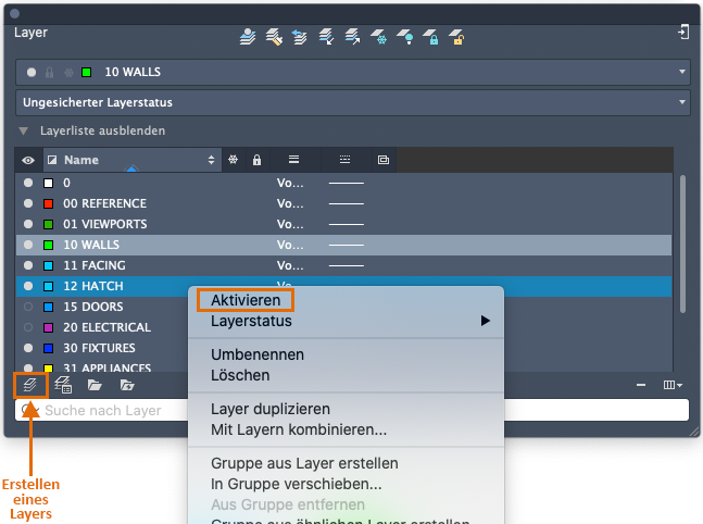

Zum Erstellen eines Layers klicken Sie auf die dargestellte Schaltfläche und geben den Namen des neuen Layers ein. Um den aktuellen Layer zu ändern, doppelklicken Sie auf den Layernamen oder klicken mit der rechten Maustaste auf den Layernamen und wählen Aktivieren.

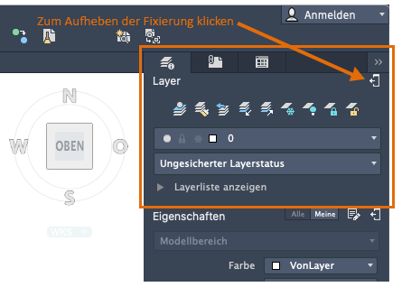

Die Layer-Palette nimmt viel Raum ein, und Sie benötigen nicht immer Zugriff auf alle Optionen. Für einen schnellen Zugriff auf die am häufigsten verwendeten Layer-Steuerelemente fixieren Sie die Layer-Palette. Wenn keine Objekte ausgewählt sind, zeigt die Palette den Namen des aktuellen Layers an, wie hier dargestellt.

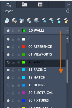

Überprüfen Sie gelegentlich, ob sich die Objekte, die Sie erstellen, auf dem richtigen Layer befinden. Dies wird leicht vergessen, ist aber auch einfach festzulegen. Klicken Sie auf den Dropdown-Pfeil, um eine Liste der Layer anzuzeigen, und klicken Sie dann in der Liste auf einen Layer, um diesen Layer als aktuellen Layer festzulegen. Sie können auch auf ein Symbol in der Liste klicken, um die betreffende Einstellung zu ändern.
