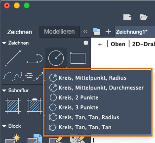

Die vorgegebene Option für den Befehl KREIS erfordert die Angabe eines Mittelpunkts und eines Radius.
Folgende weitere Kreisoptionen sind in der Dropdown-Liste verfügbar:
Alternativ können Sie auch KREIS oder nur K im Befehlsfenster eingeben und eine Option angeben.

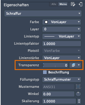

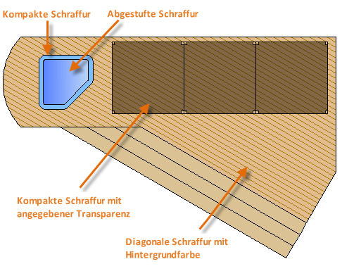

In AutoCAD ist eine Schraffur ein zusammengesetztes Objekt, das einen angegebenen Bereich mit einer Anordnung von Linien, Punkten, einer kompakten Füllfarbe oder einer Abstufungsfüllung bedeckt.
Wenn Sie den Befehl SCHRAFF aufrufen, wird die Schraffur-Bildleiste vorübergehend angezeigt. Auf dieser Bildleiste können Sie aus britischen Branchenstandard- und ISO-Schraffurmustern auswählen. Außerdem stehen Ihnen zahlreiche spezielle Optionen zur Verfügung.
Das einfachste Verfahren ist, ein Schraffurmuster und einen Maßstab in der Bildleiste auszuwählen und in einen Bereich zu klicken, der vollständig von Objekten umschlossen ist. Sie müssen den Skalierfaktor für die Schraffur angeben, um die Größe und den Abstand der Schraffur zu steuern.
Nachdem Sie eine Schraffur erstellt haben, können Sie die umgrenzenden Objekte verschieben, um den Schraffurbereich anzupassen, oder Sie können eines oder mehrere der umgrenzenden Objekte löschen, um teilweise umgrenzte Schraffuren zu erstellen:
Es folgen einige Beispiele zur Verwendung von Schraffuren mit kompakten Füllungen:

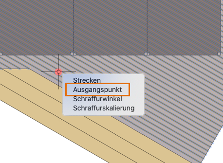

Wenn das Muster in einer Schraffur ausgerichtet werden muss, was beispielsweise bei den oben dargestellten Terrassendielen der Fall sein kann, bewegen Sie den Cursor über den Ursprungsgriff der Schraffur und wählen Ursprungspunkt, um einen Ausrichtungspunkt anzugeben.

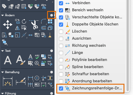

Sie können über die Gruppe Ändern der Werkzeugleiste auf mehrere Optionen für die Zeichnungsreihenfolge zugreifen. Klicken Sie in der Gruppe Ändern auf
, und aktivieren Sie das Kontrollkästchen, um die Dropdown-Liste Zeichnungsreihenfolge anzuzeigen.

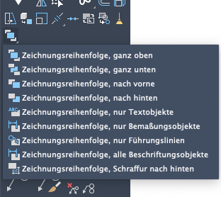

Erweitern Sie die Dropdown-Liste, um Optionen für die Zeichnungsreihenfolge anzuzeigen, darunter das Verschieben aller Schraffuren nach hinten, der ausgewählten Objekte nach vorne usw.
Die Dropdown-Liste enthält Optionen für ausgewählte Objekte sowie Optionen, die für alle Objekte eines bestimmten Typs gelten, z. B. Text.
