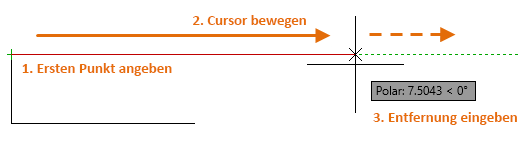

Wenn Sie einen Punkt angeben müssen, z. B. beim Erstellen einer Linie, können Sie die Spurverfolgung verwenden, um die Bewegung des Cursors in bestimmte Richtungen zu verfolgen.
Wenn Sie beispielsweise den ersten Punkt der unten dargestellten Linie angegeben haben, bewegen Sie den Cursor nach rechts, und geben Sie anschließend im Befehlsfenster einen Abstand ein, um eine genaue horizontale Länge für die Linie anzugeben.
Vorgabemäßig ist die Spurverfolgung aktiviert und verfolgt den Cursor in horizontaler oder vertikaler Richtung (0 oder 90 Grad).

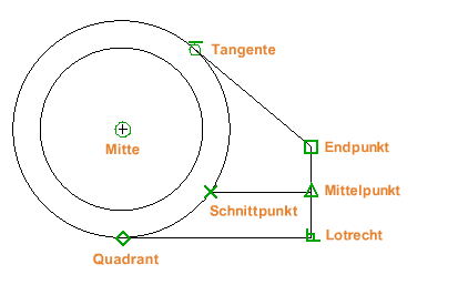

Die bei weitem wichtigste Möglichkeit zum Angeben präziser Positionen auf Objekten besteht in der Verwendung von Objektfängen. In der folgenden Abbildung werden verschiedene Arten von Objektfängen durch Markierungen dargestellt.
Objektfänge stehen während der Befehlsausführung immer dann zur Verfügung, wenn Sie von AutoCAD zur Angabe eines Punkts aufgefordert werden. Wenn Sie beispielsweise eine neue Linie beginnen und den Cursor in die Nähe des Endpunkts einer vorhandenen Linie bewegen, fängt der Cursor diesen automatisch.
Um den Objektfang zu aktivieren bzw. zu deaktivieren, drücken Sie F3 oder
auf der Touch Bar.
Geben Sie den Befehl OFANG ein, um die Vorgabe-Objektfänge festzulegen, die auch als "laufende" Objektfänge bezeichnet werden. Es kann beispielsweise hilfreich sein, den Objektfang Mittelpunkt vorgabemäßig zu aktivieren.

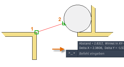

Prüfen Sie die Geometrie erneut, um Fehler frühzeitig zu finden. Geben Sie den Befehl ABSTAND (oder AB) zum Messen des Abstands zwischen zwei Punkten im Modell ein.
Es kann beispielsweise erforderlich sein, den Zwischenraum zwischen zwei angezeigten Punkten festzustellen. Dabei kann es sich beispielsweise um die Ecke einer Wand oder einen kleinen Tisch oder vielleicht einen 2D-Schnitt eines Kunststoffteils und eines Kabels handeln.
Wenn Sie ABSTAND eingegeben haben, klicken Sie auf den Endpunkt in der Ecke (1). Halten Sie als Nächstes die UMSCHALTTASTE gedrückt, während Sie mit der rechten Maustaste klicken, und wählen Sie dann im Menü Objektfang die Option Lotrecht aus. Klicken Sie nun auf den Kreis (2).
Die Anzahl der angezeigten Dezimalstellen und der angezeigte Einheitenstil werden durch den Befehl EINHEIT gesteuert.
