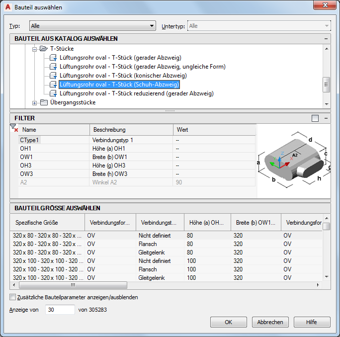

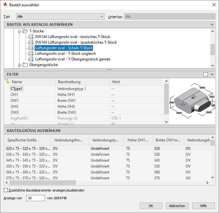

  3. Wählen Sie im Dialogfeld Bauteil auswählen ein Bauteil im Katalog aus.
    Unter Bauteil aus Katalog auswählen sind die Luftkanal/-rohr-Formstücke basierend auf dem Formtyp aufgeführt.
  4. (Optional) Aktivieren Sie das Kontrollkästchen Zusätzliche Bauteilparameter anzeigen/ausblenden, um den Inhalt der Parametertabelle zu erweitern.
  5. Verwenden Sie den Filter zum Sortieren der Liste der Bauteile.
    Anmerkung: Die Bauteilkataloge und Inhaltspositionen bestimmen die Bauteile, die Sie auswählen können.
