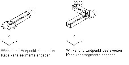

Zeichnen aus verschiedenen Blickwinkeln und auf verschiedenen Höhen mithilfe des Kompasses. Im folgenden Beispiel wird veranschaulicht, wie Sie eine steife Luftkanal/-rohr-Strecke mit Segmenten zeichnen können, die an drei verschiedenen BKS-Zeichnungsebenen ausgerichtet werden, wenn der Kompass aktiviert ist.
  1. Zeichnen Sie zwei Luftkanal/-rohr-Segmente in der ersten BKS-Ebene.
  2. Geben Sie in der Befehlszeile e für Ebene ein und zeichnen Sie zwei Luftkanal/-rohr-Segmente in der zweiten BKS-Ebene.

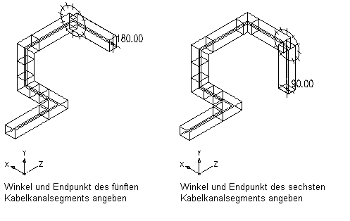

  3. Geben Sie e für Ebene ein und zeichnen Sie zwei Luftkanal/-rohr-Segmente in der dritten BKS-Ebene.
  4. Geben Sie erneut e für Ebene ein, um die ursprüngliche Ausrichtung der BKS-Ebene wiederherzustellen.
