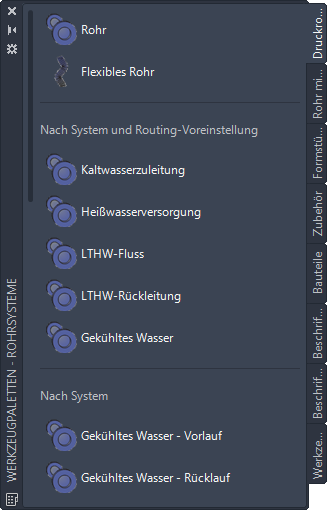

Objektwerkzeuge zum Hinzufügen von Rohrsystemobjekten
