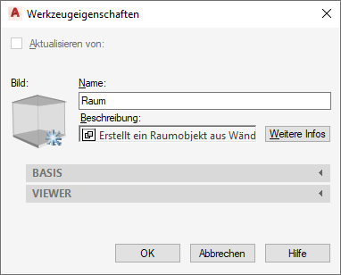

- Klicken Sie mit der rechten Maustaste auf das neue Befehlswerkzeug, und wählen Sie den Befehl Eigenschaften.
- Geben Sie unter Namen einen Namen für das neue Befehlswerkzeug ein.
- Geben Sie unter Beschreibung eine Beschreibung der Werkzeugfunktion ein.
- Geben Sie unter Befehl den Befehl ein, der ausgeführt werden soll, wenn das Werkzeug gewählt wird.
Tipp: Wenn Sie eine Liste der AutoCAD MEP 2022 toolset-Befehle anzeigen möchten, geben Sie in der Befehlszeile arx und dann c für Commands (Befehle) ein.
- Klicken Sie auf OK.
