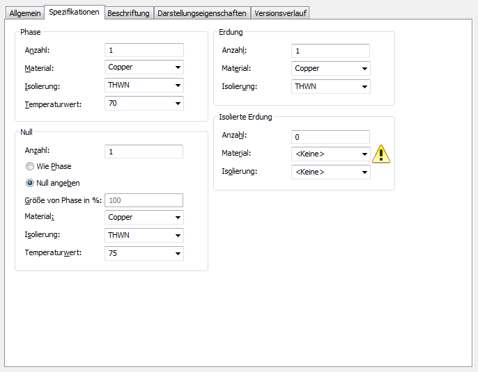

- Klicken Sie auf die Registerkarte Spezifikationen.
- Geben Sie unter Phase Eigenschaftswerte für die Leiter an:
- Geben Sie unter Null Eigenschaftswerte für die Nullleiter ein:
- Geben Sie an, ob die Eigenschaften der Nullleiter denjenigen der Leiter entsprechen sollen:
Was möchten Sie tun… |
Aktion… |
Die für die Leiter angegebenen Eigenschaftswerte verwenden |
Klicken Sie auf Wie Phase, und geben Sie bei Größe von Phase in % die Größe der Nullleitungen als Prozentzahl der Größe des Leiters ein. |
Eigenschaftswerte für die Nullleiter |
Klicken Sie auf Null angeben, und geben Sie anschließend Werte für Material, Isolierung und Temperaturwert an . |
- Geben Sie unter Erdung und Isolierte Erdung die Eigenschaftswerte für die Erdungsleiter an:
