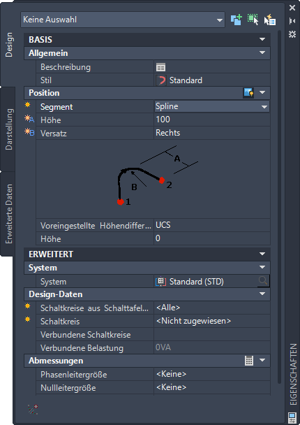

Wenn Sie mithilfe des Plusgriffs (+) einen Vorgang zum Hinzufügen von Kabeln aufrufen, wird von der Software der Eigenschaftensatz für den Verbinder des ausgewählten Geräts verwendet. Beispielsweise wird für das System der Systemtyp des Verbinders des ausgewählten Geräts verwendet. Wenn der Systemtyp nicht definiert ist, verwendet der Vorgang zum Hinzufügen von Kabeln das zuletzt in dieser Zeichnung oder Sitzung verwendete System für den Systemtyp. Die Eigenschaftenpalette filtert die Liste der Systeme nach den Systemen, die dem Verbinder entsprechen.
Auf der Eigenschaftenpalette wird außerdem angezeigt:
In der Liste der verfügbaren Schaltkreise werden nur die Schaltkreise angezeigt, die für den ausgewählten Verbinder verwendet werden können. Wenn ein Schaltkreis eines Verbinders nicht zugewiesen ist, wird in der Liste der verfügbaren Schaltkreise Folgendes angezeigt:
In der Liste der Schaltkreise wird auch die Gesamtbelastung für jeden Schaltkreis angezeigt. Die Liste der Schalttafeln zeigt auch die zuletzt verwendete Schalttafel oder alle, falls der Schaltkreis nicht definiert ist.

Angeben von Positionseigenschaften
Welchen Modus möchten Sie verwenden? | Aktion |
Linie | Wählen Sie Linie. |
Bogen | Wählen Sie Bogen, und gehen Sie wie folgt vor:
Schlange | Wählen Sie Schlange, und geben Sie Werte für Höhe und Versatz an. |
Polylinie | Wählen Sie Polylinie, und geben Sie unter Radius den Krümmungsradius für die Abrundungen an. |
Fase | Wählen Sie Fase, und geben Sie Werte für Höhe und Versatz an. |
Spline | Wählen Sie Spline, und geben Sie Werte für Höhe und Versatz an. |

Anschließen der Geräte an Kabel ohne Zuordnung zu einem Schaltkreis | Wählen Sie für Schaltkreis die Option Nicht zugewiesen. |
Zuweisen der Geräte zu einem Schaltkreis | Wählen Sie für Schaltkreise aus Schalttafel anzeigen die Schalttafel, die den gewünschten Schaltkreis enthält. Sie können aus den Schalttafeln in der aktuellen Zeichnung oder aus der Elektro-Projektdatenbank auswählen. Wählen Sie dann für Schaltkreis den gewünschten Schaltkreis.
Achtung: Wenn Sie Kabelgrößen mithilfe der Sofortberechnung berechnen möchten, müssen Sie einen Schaltkreis mit dem Systemtyp Strom und Beleuchtung wählen. Die Option Nicht zugewiesen oder Schaltkreise mit anderen Systemtypen sind hier nicht verwendbar.
