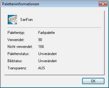

  3. Klicken Sie im Dialogfeld Paletten-Manager auf Palette Informationen. Im Dialogfeld Paletteninformationen wird angezeigt, dass nur 90 der verfügbaren 256 Farben verwendet werden und dass für das Bild keine Hintergrundtransparenz aktiviert ist. Klicken Sie auf OK.
