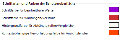

Schriftarten und Farben der Benutzeroberfläche
Schriftfarbe für bearbeitbare Werte
Legt die Textfarbe für Datenspalten fest, die Werte enthalten. Durch Doppelklicken können Sie den entsprechenden Wert in Civil 3D direkt bearbeiten.
Schriftfarbe für Warnungen/Verstöße
Legt die Textfarbe von Werten fest, die im Project Explorer-Fenster als Verstöße markiert sind.
Hintergrundfarbe für Abhängigkeiten/Vergleiche
Legt die Hintergrundfarbe für Datenspalten fest, in denen Werte aus verglichenen oder Zielobjekten angezeigt werden. Zu den verglichenen Objekten gehören Vergleichs-DGMs in Kanalsystemen und Vergleichsachsen.
Kontextabhängige Hervorhebungsfarbe für Ansichtsfenster
Bestimmt die Linienfarbe für vorübergehend markierte Punkte, Dreiecke oder Zellen im AutoCAD-Ansichtsfenster, wenn Sie in Project Explorer die STRG-Taste drücken.

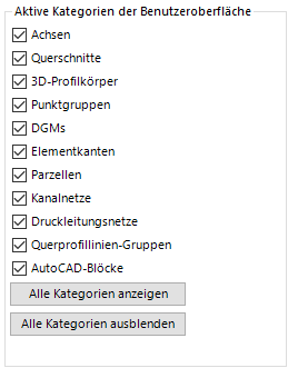

Aktive Kategorien der Benutzeroberfläche
Bei der Durchführung bestimmter Aufgaben in Project Explorer ist es manchmal empfehlenswert, alle Civil 3D-Objektkategorien, die nicht verwendet werden, zu deaktivieren oder aus dem Project Explorer-Fenster auszublenden.
Diese Steuerelemente ermöglichen das Festlegen der Sichtbarkeit der einzelnen primären Objektkategorie-Registerkarten im Project Explorer-Fenster.
