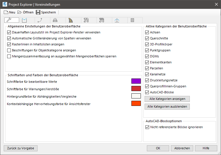

Auf das Fenster Voreinstellungen können Sie über die Schaltfläche Voreinstellungen in der linken unteren Ecke des Project Explorer-Hauptfensters zugreifen.
Voreinstellungen bestimmen alle Aspekte der Benutzeroberfläche von Project Explorer, die für die Erstellung von Berichten nicht relevant ist. Beispiele: Farbschemata und Vorgabe-Maßstabseinstellungen für Höhen- und Querprofilpläne, Schriftarteinstellungen für die Benutzeroberfläche sowie Sichtbarkeit und Bereichslayout der einzelnen Objektkategorie-Registerkarten im Project Explorer-Fenster.
Gespeicherte Voreinstellungsdateien
Voreinstellungen für die Benutzeroberfläche können als gespeicherte Voreinstellungen-Dateien (.xmpp) gespeichert werden, sodass Ihre bevorzugten Fenstereinstellungen jederzeit wiederhergestellt oder für Kollegen freigegeben werden können.
Vorgaben wiederherstellen
Die Voreinstellungen, die derzeit im Project Explorer-Hauptfenster zugewiesen sind, können jederzeit auf die Vorgabeeinstellungen zurückgesetzt werden, indem Sie auf die Schaltfläche Vorgaben wiederherstellen in der linken unteren Ecke des Fensters Voreinstellungen klicken.
