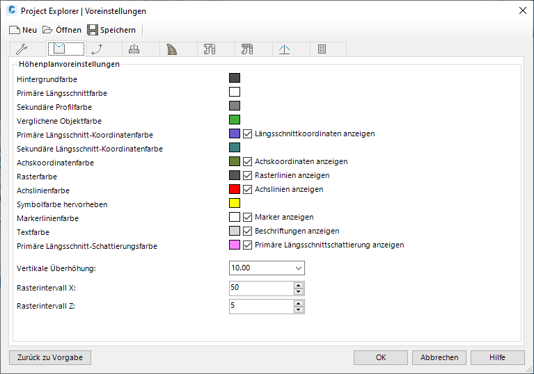

Über die übrigen fünf Registerkarten im Fenster Voreinstellungen in Project Explorer steuern Sie die Farb-, Stil-, Raster- und Skalierungseinstellungen der verschiedenen Höhen- und Querprofilpläne im Project Explorer-Hauptfenster.

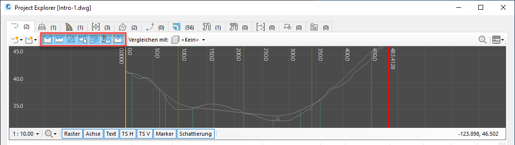

Der vertikale Überhöhungswert sowie die Einstellungen zum Ein-/Ausblenden für die einzelnen visuellen Komponenten eines bestimmten Höhen- oder Querprofilplans können auch über die zugehörigen Ansichtssteuerelemente im Project Explorer-Hauptfenster gesteuert werden, wie unten angegeben.
