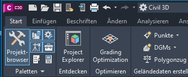

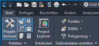

Nach Abschluss der Installation kann über die Registerkarte Start der Hauptmultifunktionsleiste von Autodesk Civil 3D auf das Project Explorer-Fenster zugegriffen werden.
Alternativ kann Project Explorer in die AutoCAD-Befehlszeile eingegeben werden.
