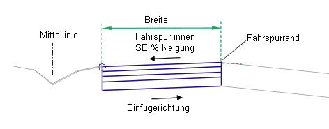

Die Überhöhungsneigung der Außenfahrspur wird aus den Querneigungsangaben für die Basislinienachse ermittelt. Das Vorzeichen dieses Wertes wird umgekehrt. Wenn Sie nach links einfügen, wird die Neigung der rechten Außenspur ermittelt und umgekehrt. Wenn Sie nach rechts einfügen, wird die Neigung der linken Außenspur ermittelt und umgekehrt. Beginnend am Zuordnungspunkt wird ein Deckschicht-DGM mit parallelem Untergrund unter Verwendung der angegebenen Breite, Tiefe und der umgekehrten Überhöhungsneigung eingefügt. Vertikale Verknüpfungen schließen die Profilart an beiden Enden der Fahrspur ab.
Wenn der Breite während des 3D-Profilkörperentwurfs der Name einer Versatztrasse zugewiesen wird, passt sich die Breite der Fahrspur an den Versatz der Trasse an.
Verhalten in der Entwurfsdarstellung
In der Entwurfsdarstellung stellt dieser Querschnittsbestandteil die Deckschicht-, Basis- und unteren Tragschichtverknüpfungen mit den angegebenen Breiten und Tiefen mit einer Neigung von -2 % dar.

Code-Diagramm
