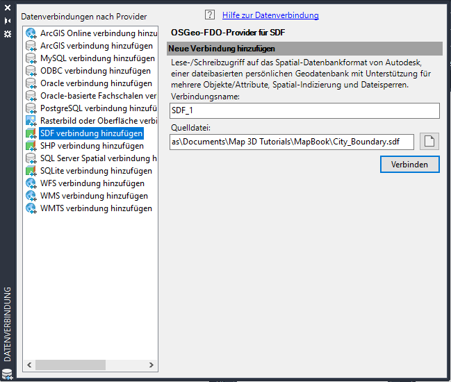

    • Wählen Sie im Fenster Datenverbindung unter Datenverbindungen nach Provider (links) den Eintrag SDF-Verbindung hinzufügen.
    • Klicken Sie unter Quelldatei (rechts) auf die Durchsuchen-Schaltfläche, und navigieren Sie zur Beispieldatei City_Boundary.sdf. Klicken Sie auf Verbinden.
    • Klicken Sie unter Schema auf Zu Karte hinzufügen.
