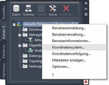

    • Wechseln Sie vom Aufgabenfenster zum Karten-Explorer.
    • Klicken Sie mit der rechten Maustaste auf den Eintrag Aktuelle Zeichnung, und wählen Sie dann Koordinatensystem.
      Legen Sie das Koordinatensystem im Karten-Explorer fest.
    • Geben Sie CA-I ein, und klicken Sie auf OK, um das Koordinatensystem festzulegen.
