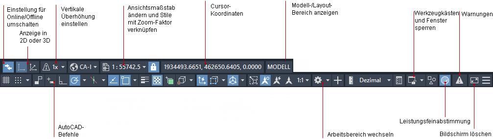

Statusleisten
Im Bereich am unteren Rand des Anwendungsfensters werden Statusinformationen sowie einige Steuerelemente zum Ändern der Ansicht angezeigt.
Die Statusleisten
Die Hinweise zum aktuellen Befehl ersetzen einige Elemente auf der Statusleiste Einige Elemente werden nur während eines Vorgangs, wie Publizieren oder Plotten, angezeigt.
So fügen Sie der Statusleiste ein Element hinzu
  1. Wählen Sie eine der folgenden Möglichkeiten:
    • Klicken Sie auf das Zeichnungsstatusleisten-Menü (der Abwärtspfeil am rechten Ende der oberen Statusleiste).
    • Klicken Sie auf das Anwendungsstatusleisten-Menü (der Abwärtspfeil am rechten Ende der unteren Statusleiste).
  2. Wählen Sie das hinzuzufügende Element aus.
    Anmerkung:
    Um ein Element zu entfernen, wählen Sie es erneut über dasselbe Menü aus.
