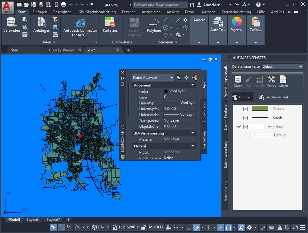

Machen Sie sich als Erstes mit dem AutoCAD Map 3D-Toolset-Fenster vertraut:
Das AutoCAD Map 3D-Toolset-Fenster

So erhalten Sie eine kurze Übersicht über das AutoCAD Map 3D-Toolset-Anwendungsfenster
  1. Bevor Sie mit der Übungslektion beginnen, siehe Vorbereiten auf die Durcharbeitung der Übungslektionen.
  2. Starten Sie AutoCAD Map 3D-Toolset vom Desktop aus oder über das Menü Start.
  3. Klicken Sie auf .
    Wenn Sie die Beispieldaten nicht heruntergeladen haben, überspringen Sie die verbleibenden Schritte in dieser Übung und gehen weiter zu Die Multifunktionsleiste.
  4. Navigieren Sie zum Ordner, in den Sie die Beispieldateien kopiert haben.
  5. Öffnen Sie SampleMap.dwg.
    In einer Warnmeldung werden Sie möglicherweise darauf hingewiesen, dass ein nicht definierter Laufwerk-Alias referenziert wird. Ist dies der Fall, klicken Sie auf Definieren und gehen wie im Folgenden beschrieben vor. Fahren Sie andernfalls mit dem Thema Die Multifunktionsleiste fort.
    So erstellen Sie einen Laufwerksalias
    • Der benötigte Aliasname ist bereits ausgewählt. Klicken Sie in das Feld Entsprechender Pfad, und klicken Sie auf Durchsuchen.
    • Navigieren Sie zum Ordner, in den Sie die Beispieldateien kopiert haben. Öffnen Sie diesen Ordner, und klicken Sie auf OK. (Achten Sie darauf, dass Sie den Unterordner Map 3D Tutorials und nicht den übergeordneten Ordner Dokumente auswählen.)
    • Klicken Sie auf Hinzufügen und dann auf Schließen.
      Der Speicherort der Beispieldaten wird nun dem Aliasnamen des Laufwerks zugewiesen. Zukünftig können Sie die Beispieldaten öffnen, ohne weitere Aliasnamen definieren zu müssen.
Um mit dieser Lektion fortzufahren, gehen Sie zu Die Multifunktionsleiste.
