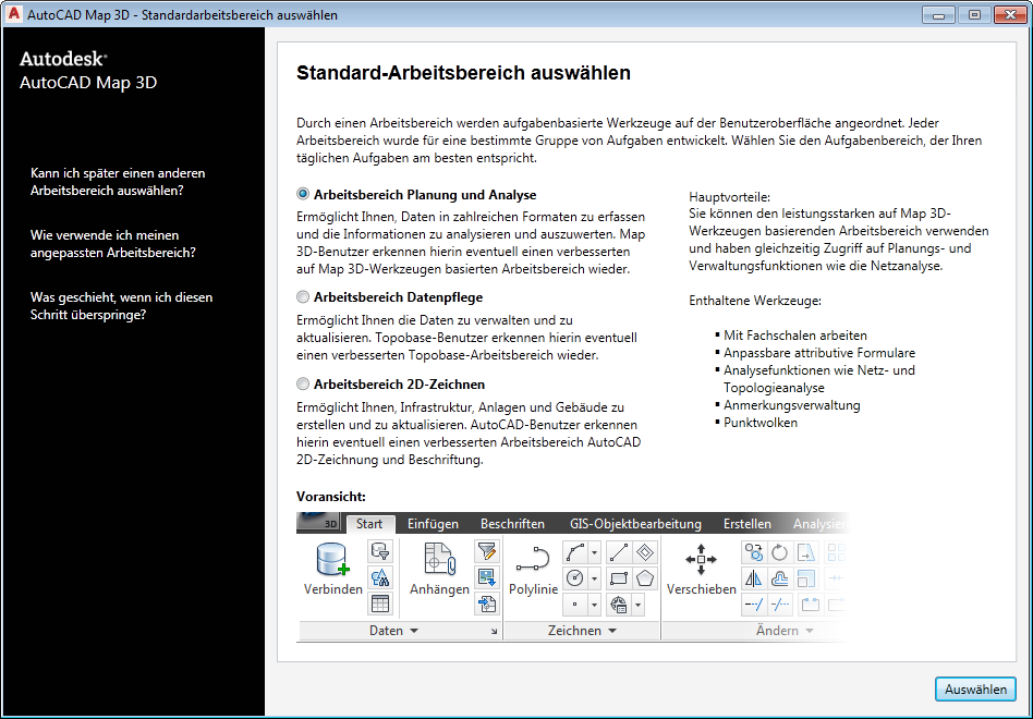

AutoCAD Map 3D-Toolset wird mit vordefinierten Arbeitsbereichen ausgeliefert. In jedem Arbeitsbereich werden Befehle und Werkzeugkästen anders organisiert und angezeigt. Wenn Sie AutoCAD Map 3D-Toolset zum ersten Mal starten, werden Sie aufgefordert, einen Standard-Arbeitsbereich auszuwählen.

  1. Klicken Sie auf Registerkarte Hilfe > Grundlagen zur Benutzeroberfläche > Arbeitsbereich .
  2. Wählen Sie einen anderen Standard-Arbeitsbereich.
    Beim nächsten Start von AutoCAD Map 3D-Toolset wird der neue Standard-Arbeitsbereich angezeigt.
