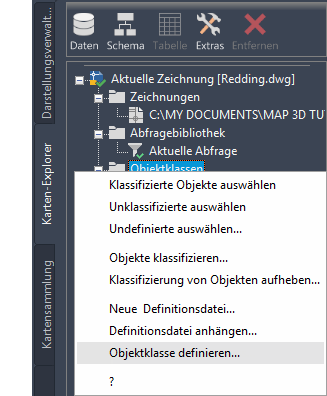

  2. Klicken Sie auf der Registerkarte Karten-Explorer im Aufgabenfenster mit der rechten Maustaste auf Objektklassen, und klicken Sie auf Definitionsdatei zuordnen.
  3. Geben Sie die erstellte Definitionsdatei MyDefinition.xml an.
  4. Klicken Sie auf Registerkarte KarteneinrichtungGruppe ObjektklasseDefinieren. Finden.

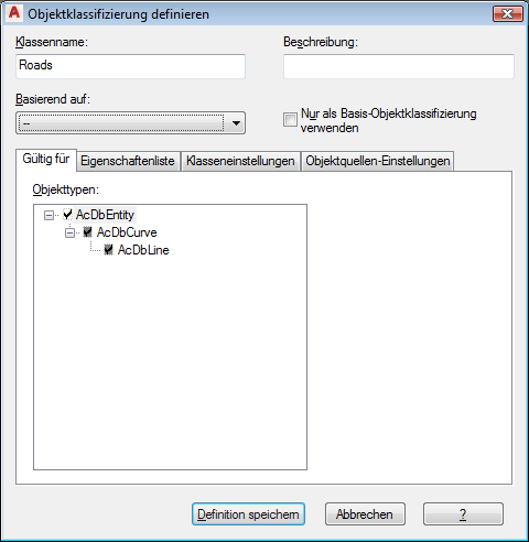

  6. Geben Sie im Dialogfeld Objektklassifizierung definieren als Namen für diese Objektklasse Roads an. Aktivieren Sie in der Liste Objekttypen das oberste Kontrollkästchen (AcDbEntity).
    Geben Sie die Objekterstellungsmethode an, die bei bestehenden Objekten verwendet werden muss, damit sie dieser Objektklasse angehören.
    Bei allen bestehenden Objekten, die zu dieser Klasse hinzugefügt werden, muss der hier aktivierte Objekttyp verwendet werden. Wenn Sie sich sicher sind, dass alle bestehenden Straßenobjekte entweder mit der Methode AcDbLine oder mit der Methode AcDbCurve erstellt wurden, können Sie diese auswählen. Andernfalls ist es sicherer, nur AcDbEntity auszuwählen.

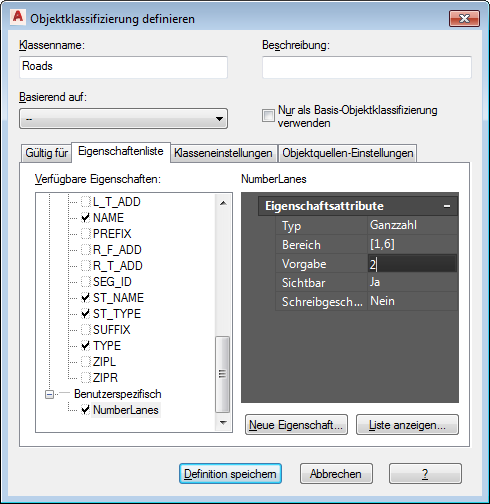

  9. Um eine neue Eigenschaft hinzuzufügen, mit der die Anzahl der Fahrspuren einer Straße angegeben wird, gehen Sie wie folgt vor:
    • Klicken Sie auf Neue Eigenschaft.
      Definieren Sie benutzerangepasste Eigenschaften für die Objektklasse.
    • Geben Sie als Eigenschaftenname NumberLanes ein, und klicken Sie auf OK.
      NumberLanes ist aktiviert und ausgewählt.
  10. Geben Sie an, dass NumberLanes eine Ganzzahl zwischen 1 und 6 ist, wobei der Vorgabewert 2 ist:
    • Wählen Sie als Typ Ganzzahl aus.
    • Geben Sie als Bereich [1,6] ein.
    • Geben Sie als Vorgabe 2 ein.

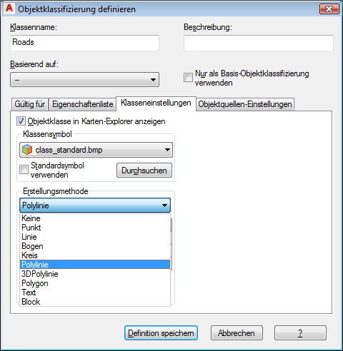

  11. Klicken Sie auf die Registerkarte Klasseneinstellungen. Wählen Sie als Erstellungsmethode Polylinie aus.
    Wählen Sie die Erstellungsmethode für neue Objekte aus, die Sie in dieser Objektklasse erstellen.
    Wenn Sie diese Klasse verwenden, um eine Straße zu erstellen, verwenden Sie eine Polylinie für die Erstellung. Bestehende Objekte, die zu dieser Klasse hinzugefügt werden, müssen keine Polylinien sein.
