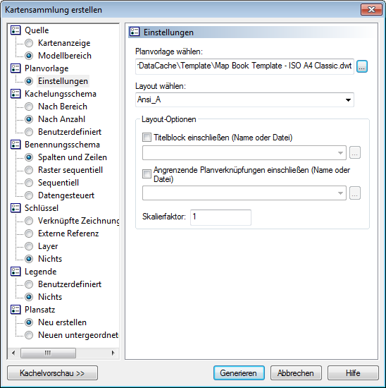

  4. Klicken Sie im Dialogfeld Kartensammlung erstellen für Quelle auf Modellbereich. Bei Bedarf können Sie den Kartensammlungsnamen ändern.
  5. Führen Sie für Planvorlage Folgendes durch.
    • Klicken Sie auf Einstellungen.
    • Klicken Sie auf die Durchsuchen-Schaltfläche für Planvorlage wählen, und navigieren Sie zur von Ihnen erstellten Vorlage (Map Book Template - Inset.dwt).
      Wenn im Dialogfeld das Vorlagenverzeichnis nicht angezeigt wird, gehen Sie zu C:\Benutzer\Benutzername\Lokale Einstellungen\Anwendungsdaten\Autodesk\AutoCAD Map 3D 2022\R24.1\deu\Template.
    • Lassen Sie für das Layout die Option Ansi_A aktiviert.
    • Aktivieren Sie für Layout-Optionen die Optionen Titelblock einschließen (Name oder Datei) und Angrenzende Planverknüpfungen einschließen (Name oder Datei).
    • Klicken Sie für den Titelblock auf den Nach-unten-Pfeil, und klicken Sie auf Titelblock. Klicken Sie für angrenzende Planverknüpfungen auf den Nach-unten-Pfeil, und klicken Sie auf Adjacent_Arrow_4.
    • Legen Sie als Skalierungsfaktor 5000 fest.
      Anmerkung: Wenn Sie den Skalierungsfaktor nicht festlegen, wird die Kartensammlung viele Kacheln enthalten. Legen Sie daher unbedingt 50000 fest.
