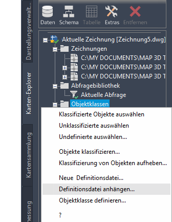

  2. Ordnen Sie die Objektklassen-Definitionsdatei zu, indem Sie mit der rechten Maustaste auf Objektklassen auf der Registerkarte Karten-Explorer des Aufgabenfensters klicken. Klicken Sie dann auf Definitionsdatei zuordnen.
    Ordnen Sie die Definitionsdatei MyDefinition.xml zu.
  3. Wählen Sie die von Ihnen erstellte Definitionsdatei MyDefinition.xml aus, und klicken Sie auf Öffnen.

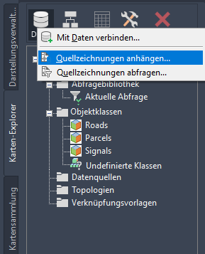

  4. Klicken Sie auf der Registerkarte Karten-Explorer im Aufgabenfenster auf Daten Quellzeichnungen zuordnen.
    Ordnen Sie die Zeichnungen mit den klassifizierten Objekten zu.

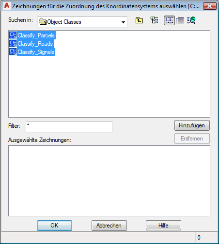

  5. Navigieren Sie zu dem Ordner, in dem Sie die Materialien zur Übungslektion gespeichert haben. Halten Sie die UMSCHALTTASTE gedrückt, klicken Sie auf die folgenden Zeichnungen, und klicken Sie dann auf Hinzufügen:
    • Classify_Signals.dwg
    • Classify_Roads.dwg
    • Classify_Parcels.dwg
    Wählen Sie alle drei Zeichnungsdateien aus.
  6. Klicken Sie auf OK.
