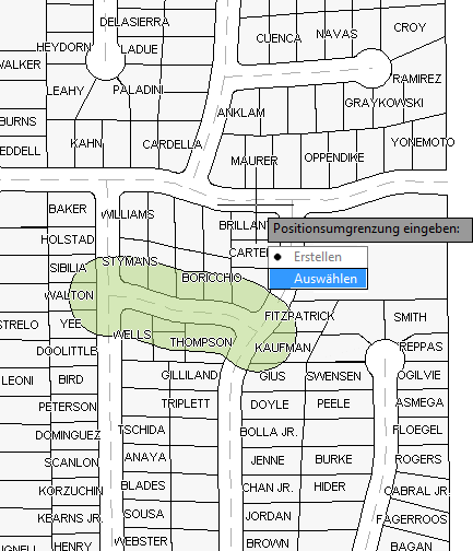

  3. Klicken Sie im Dialogfeld Abfrage erstellen auf Auf Karte suchen, und wählen Sie Berührung eines beliebigen Teils vonPolygon.
  4. Klicken Sie in der Eingabeaufforderung Positionsumgrenzung eingeben auf Auswählen.
    Klicken Sie in der Eingabeaufforderung auf Auswählen. Klicken Sie auf die Pufferzone, um sie als Positionsbedingung auszuwählen.
  5. Klicken Sie in der Eingabeaufforderung "Objekt wählen" auf das Pufferpolygon.
  6. Klicken Sie im Dialogfeld Abfrage erstellen auf OK.
AutoCAD Map 3D-Toolset filtert die Parzellen und zeigt nur die an, die der definierten Pufferzonenabfrage entsprechen.
