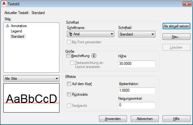

- Geben Sie in der Befehlszeile stil ein.
- Gehen Sie im Dialogfeld Textstil wie folgt vor:
- Geben Sie im Abschnitt Größe unter Höhe 30 ein.
- Klicken Sie auf Anwenden.
Weisen Sie der neuen Textzeile dieselbe Größe zu wie der ersten.
- Schließen Sie das Dialogfeld Textstil.
