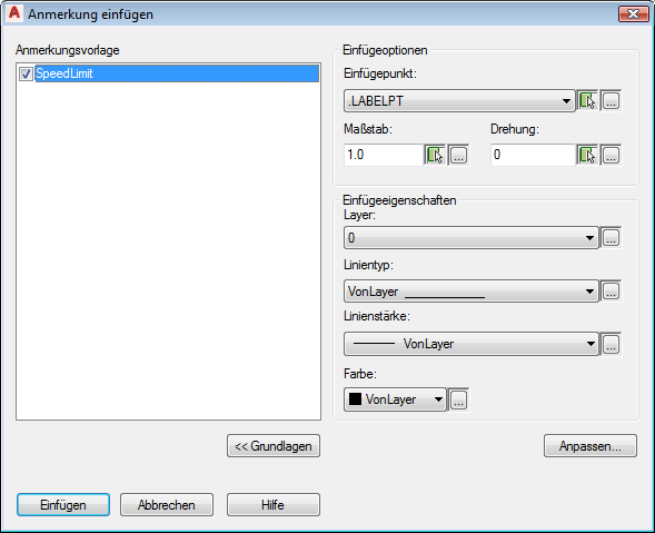

  3. Wählen Sie im Dialogfeld Anmerkung einfügen unter Anmerkungsvorlage SpeedLimit aus.
    Alle weiteren, für die Zeichnung definierten Anmerkungsvorlagen würden hier ebenfalls aufgeführt.
  4. Klicken Sie auf Einfügen.
    Basierend auf den zu den Straßenobjekten gehörigen Objektdaten werden neben den einzelnen Straßen Werte für die Geschwindigkeitsbegrenzung in blau eingefügt.
