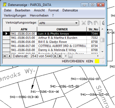

Datenanzeige
Um Attributdaten mit Zeichnungsobjekten zu verknüpfen, ordnen Sie zunächst die Datenbank der aktuellen Karte zu. Verknüpfen Sie die Daten dann mithilfe einer Verknüpfungsvorlage mit den Objekten.
Verbinden Sie Attributdaten mit Zeichnungsobjekten, und markieren Sie dann die Objekte in der Karte, indem Sie die verknüpften Daten in der Tabelle auswählen.

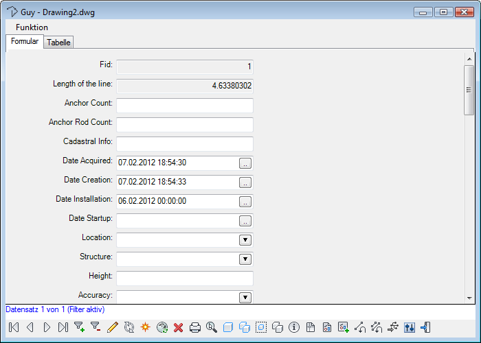

Formulare
Wählen Sie ein einzelnes Objekt und zeigen Sie seine Attribute in einem Objektklassenformular an. Aktualisieren Sie die Informationen, und zeigen Sie die Änderungen in diesem Formular als auch in der Datentabelle an.
Formulare zeigen Attributdaten für ein einzelnes Objekt.
