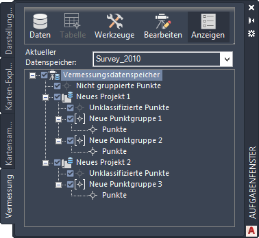

Hinzufügen von Vermessungsdaten
Sie können aus Autodesk Civil 3D (LandXML) exportierte Punkte oder ASCII-Daten von einem GPS-Gerät hinzufügen.
Auf der Registerkarte Vermessung können Sie Vermessungsdaten importieren und organisieren.

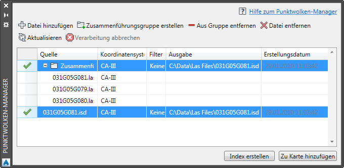

Hinzufügen von Punktwolkendaten
Fügen Sie Punktwolkendaten aus LiDAR Aerial Survey-Dateien (.LAS) oder ASCII-Dateien (.xyz) hinzu.
Hinzufügen von Punktwolkendaten mit dem Punktwolken-Manager
