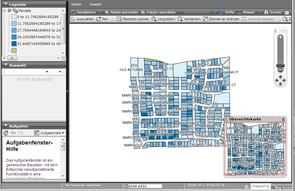

Ihre Karten können auch von Personen angezeigt werden, die keinen Zugriff auf AutoCAD Map 3D-Toolset haben. Karten können z. B. auf die folgenden Arten gemeinsam genutzt werden:
Karten können zur gemeinsamen Nutzung im Internet auf Infrastructure Map Server publiziert werden.
Einige Informationen in einer AutoCAD Map 3D-Toolset-Datei können von AutoCAD nicht gelesen werden, z. B. Verknüpfungen mit externen Spatial-Daten. Um eine Karten mit einem AutoCAD-Benutzer gemeinsam zu verwenden, konvertieren Sie alle Daten in Ihrer Karte in das DWG-Format, einschließlich Daten aus Raumdatenspeicher.
