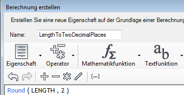

So führen Sie eine Berechnung mithilfe eines Operators durch
Wählen Sie den Befehl aus, für den Sie einen Ausdruck erstellen möchten.
- Führen Sie im Ausdrucksbereich einen der folgenden Schritte aus:
- Geben Sie manuell einen Eigenschaftennamen ein.
- Klicken Sie auf Eigenschaft. Wählen Sie die gewünschte Eigenschaft aus.
- Gehen Sie wie folgt vor, um einen Operator einzufügen.
- Geben Sie manuell einen Operator für diese Eigenschaft ein.
- Klicken Sie auf eine Operatorschaltfläche.
- Klicken Sie auf Operatoren. Wählen Sie den gewünschten Operator aus.
-  Wählen Sie den auszuwertenden Wert aus bzw. geben Sie ihn ein..
Wenn Sie zum Beispiel den Wert der Eigenschaft multiplizieren, geben Sie die Zahl bzw. fügen Sie die Eigenschaft ein, mit der multipliziert werden soll.
- Legen Sie weitere Bedingungen für den Ausdruck fest.
Um eine komplexe Eigenschaftsauswertung zu erstellen, fügen Sie den Operator AND oder OR ein und fügen anschließend eine weitere Kombination aus Operator und Eigenschaft ein.
 Hilfe für Ausdruckselemente finden Sie unter Erstellen von Ausdrücken - Referenz.
- Klicken Sie auf OK, um den Ausdruck anzuwenden.
So führen Sie eine Berechnung mithilfe einer Funktion durch
- Klicken Sie im Ausdrucksbereich auf eines der folgenden Elemente, und wählen Sie eine Funktion aus:
- Klicken Sie auf Eigenschaft, und wählen Sie die Eigenschaft aus, auf die Sie die Funktion anwenden möchten.
Dieser Ausdruck ist die Definition einer berechneten Eigenschaft.
So suchen Sie nach der Fläche oder Länge
- Sie können im Ausdrucksbereich die geometrische Funktion (Area2D oder Length2D) eingeben oder einfügen.
- Geben Sie die Eigenschaft Geometrie nach der Funktion in Klammern ein.
Anmerkung:
Die Eigenschaft Geometrie kann in Ihrem Datenspeicher ggf. einen anderen Namen tragen. Sie wird immer in der Liste Eigenschaft unter Geometrieeigenschaften aufgeführt. Fügen Sie die Eigenschaft aus der Liste ein. Ändern Sie die Eigenschaft nicht manuell, und setzen Sie keinen anderen Wert für diese Eigenschaft ein.
