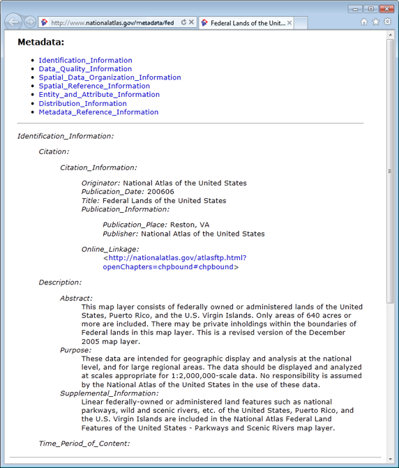

Beispielseite mit Metadaten im FGDC-Format
1998 verabschiedete das FGDC (Federal Geographic Data Committee) den "Content Standard for Digital Geospatial Metadata" (den FGDC CSDGM-Standard ). Ziel dieses Standards ist es, die gemeinsame Nutzung elektronischer Geodaten durch verschiedene Behörden weltweit zu fördern. Einige Behörden in den USA sind gehalten, geospatiale Metadaten zu erstellen, die diesem Standard entsprechen.
